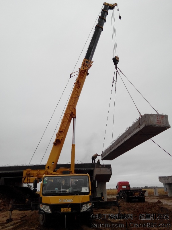

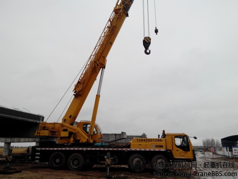

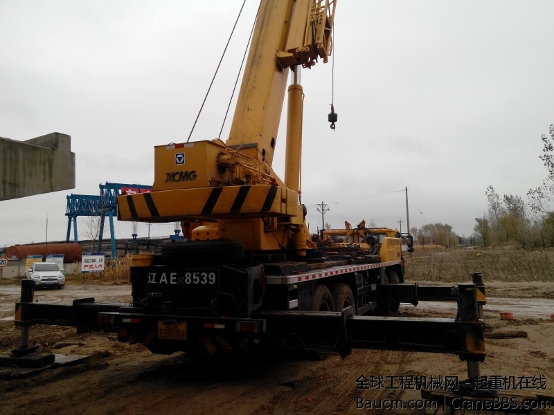

6吨配重 漂亮
发表于 2014-1-19 08:29 | 显示全部楼层
配重加的不错 就事油漆差劲点  跟我开的 一样 我的 没加 配重 看角度好像 加配重挺猛:lol

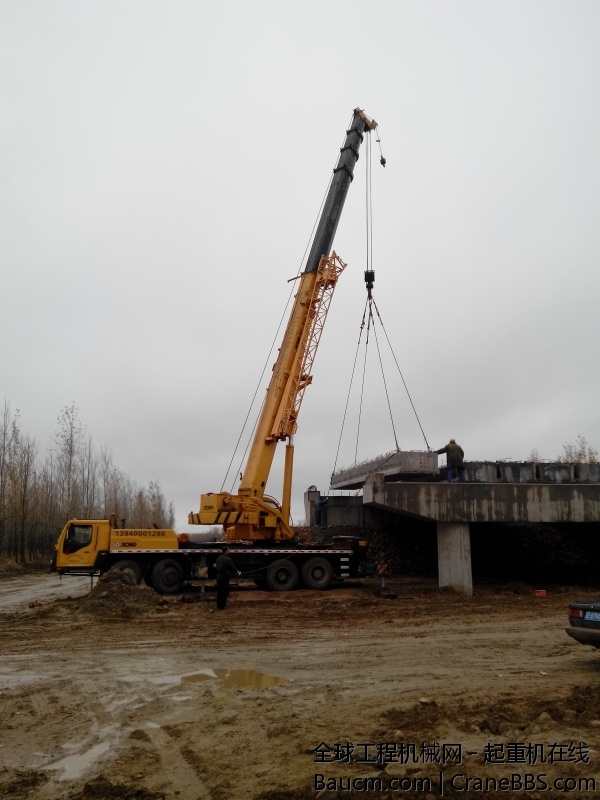

有的说2杆全出在出345杆安全 因为2杆全出了有锁     到底是全出2好呢 还是像他这样 杆套杆出好呢
发表于 2014-1-20 09:22 | 显示全部楼层
看出多少米  出20米够的话  345  就不用出了 但事  这样出杆 大杆强度好点 但是吊起来东西 345会回一 点  我吊 桥梁 也这样出  2节 出 17米  345出点
一共出到23米  干活能稳一点
发表于 2014-1-20 12:07 | 显示全部楼层
看怎么说呢,要是出二杆的话超载不行,出3.4.5超载还是很轻松的······
