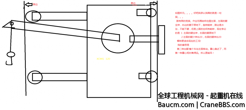

昨天喝酒,谈论吊车作业,争论到一个问题,如图所示 各位自己看吧 ,我觉得我说的是这么个理,希望有人拍砖。。。
示意图。。。
示意图。。。

就看是多大吊车

:lol小吊机,我支持你的想法,我试过,不出腿的情况下,大臂起高了,回转到正侧方,会有反方向倾侧的危险的。。

没事的大臂最好不要立的太高

一侧最大吊重。把腿子伸最长,另一侧不用伸,大臂别举太高就ok。

当然你说的也有一定的道理。
有一点就是你说车往左靠,幅度就越近这是肯定的。问题是往左你的支点力矩就不同了,若是物体离得较远那肯定车的载重量就会减小。

根据实际情况进行选择,要看被吊的物体远近,重量。

我的50K-2不出腿基本臂扬起78度正侧方不会后倾,我试过的。

长江20吨滴吊车大臂全升,原地支腿,仰角80度随便转不会翻

我认为第二种方法好点。理由是:1、离吊物更近,工作半径小了; 2、同时大家比较担心的吊车稳定力矩也会因此变小了,在这儿给大家提个醒,吊车在伸短臂作业的情况下,全伸腿和半神腿的额定吊重相差不大(大家可以参考一下,中联25v性能表)。
