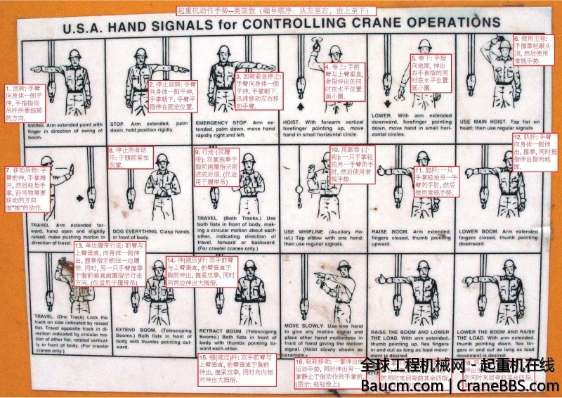

起重机动作手势 (美国版),大家看看与中国有什么不同吗?(人工翻译,如有谬误,还望指出)

全球都是一样的,还有旗语

中国懒人已经发明了自己的手势..简单明了.....
左右回转..用其中一个手的食指..指向左右两边就可以..
伸缩大臂..用两只拇指..合并向外伸..就是伸..两拇指向里靠..就是缩..如图..
大臂变幅..用拇指...(动作类似表扬人的时候竖起来的拇指).向前掰是爬臂..向后扬是抬臂..
大勾升降..用拇指.....(动作类似表扬人的时候竖起来的拇指).向上动作是大勾起升..下向动作是大勾下降.
小勾升降..用小指.....(动作类似表扬人的时候竖起来的拇指).向上动作是小勾起升..下向动作是小勾下降.
停止动作..把5指张开..然后突然合并..即可...
驻车动作..把5指张开..然后突然合并..然后左手5指张开..右手食指向上顶..就明白了的.....
以上动作适合-10米以上15米以下工况手势....如果是再高再远一点..这动作就不明显..容易出错..这个时候就要用到对讲机..我这一边都是用电话..两个移动开通亲情号..主机2块钱一个月..包打3000分钟..够打了..

正常用对讲机比较好用,手势比较慢,但是很安全!

5楼说得实用    再远就直接对讲机
