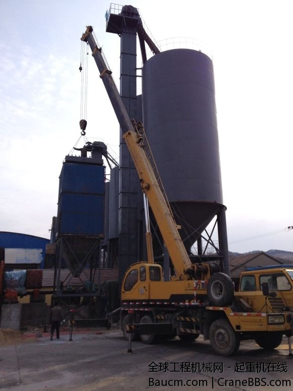

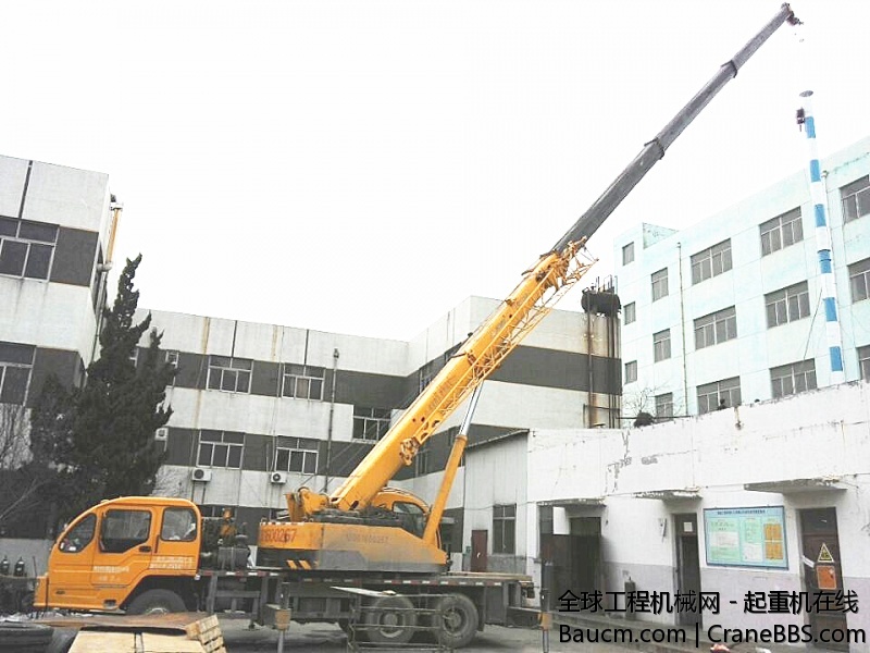

查看: 3201|回复: 33
新年第一吊!
发表于 2014-2-8 20:32 | 显示全部楼层 |阅读模式
18米幅度 wifi0s020211498352014207142144_副本.jpg wifi0s0-19486657272014207090513_副本.jpg wifi0s0-3503849962014205102630_副本.jpg

发表于 2014-2-8 21:00 | 显示全部楼层
25e不错

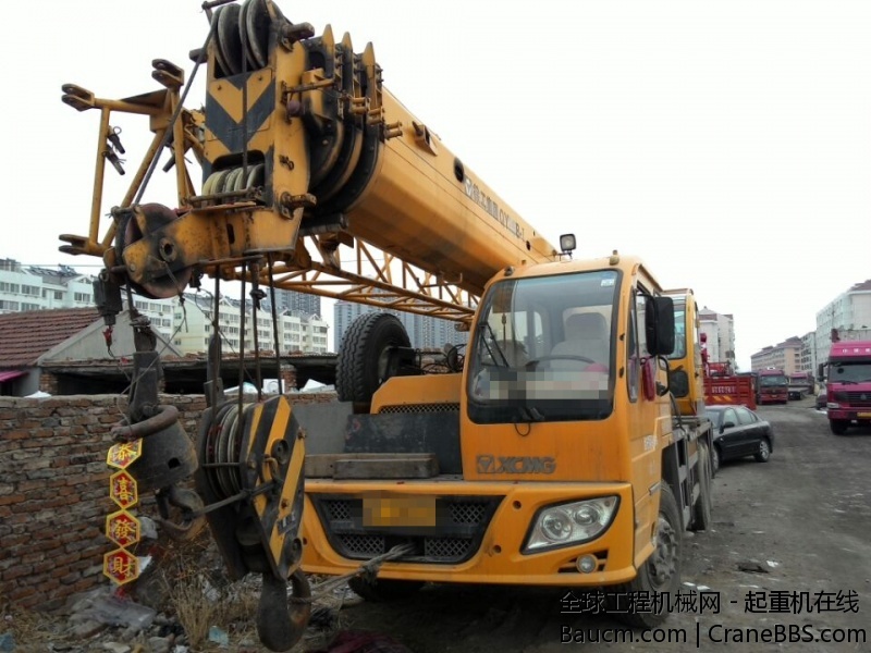

发表于 2014-2-8 21:22 | 显示全部楼层
你的 20B小钩转了厉害不?

 楼主| 发表于 2014-2-8 21:46 | 显示全部楼层
小熊 发表于 2014-2-8 21:22
你的 20B小钩转了厉害不?
厉害啊    特别是吊重货   我买了防转的  准备有时间换上
发表于 2014-2-8 21:49 | 显示全部楼层
跟我一样 转了能飞起来,
别人说里面轴承不行了,可是新车买回来就转,那怎么说呢!

发表于 2014-2-8 23:51 | 显示全部楼层
小熊 发表于 2014-2-8 21:51
跟我一样 转了能飞起来,
新的都没有黄油的

发表于 2014-2-9 10:18 | 显示全部楼层
我小钩里面的平面轴承换掉了 用了2年    好像是20块钱一个  换的时候要用的磨光机跟电焊机的   里面的弹珠都跑掉了  都是超载造成的

 楼主| 发表于 2014-2-9 15:13 | 显示全部楼层
跟我一样 转了能飞起来,
这不是轴承的问题  而是钢丝绳不行 。  你下次慢一点落钩就不会转了,一定要慢  转的太快不是什么好事

发表于 2014-2-23 16:37 | 显示全部楼层
后一个是25 E吧
