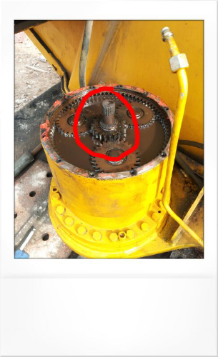

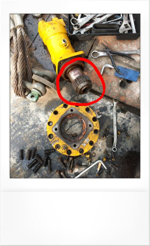

徐工厂边上那些卖出价配件的就有。我的就换过了。楼主旋转里面和我的一样进水了!看油的颜色就知。

阳光25K5 发表于 2014-2-15 17:06
我的也进水了,不知道是怎么进的,你知道吗?
马达座边上有一点通气用的带孔的螺母,还有就是马达与制动器连接部的”O“型圈老化,可拆开涂胶。再往下是制动与减速机壳的密封!
发表于 2014-2-15 21:08 | 显示全部楼层
漏进去的水不怎么好搞干净。我是在换发动机油的时候就把旋转马达里的油也一起换了,换下的油都是变质的。
发表于 2014-2-15 21:12 | 显示全部楼层
看看旋转制动的摩擦片有没有生锈!里面的水汽在冬天能冻死摩擦片,大臂都转不动,活也没法干。

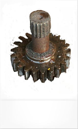

发表于 2014-2-15 21:14 | 显示全部楼层
楼主的第三张照片叫”花键套“,我刚买了新的装上了!
