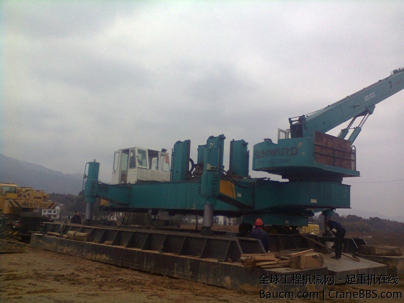

大家干这个一般是是什么价钱?
发表于 2014-2-15 22:10 | 显示全部楼层 |阅读模式

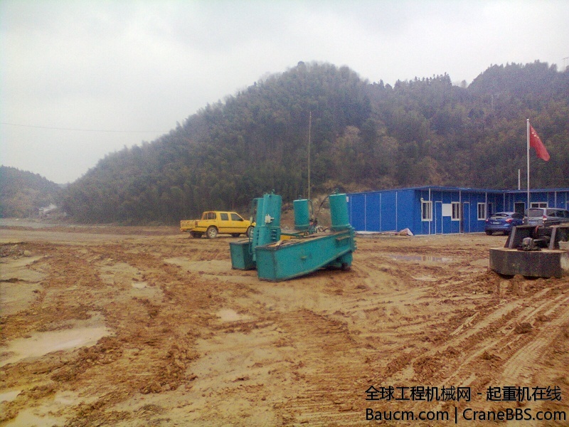

好像是650的机,一共有300T重
支腿5T
支腿5T
底座一块20T,两块
底座一块20T,两块
中间还有两块18TD的
中间还有两块18TD的
 楼主| 发表于 2014-2-15 22:13 | 显示全部楼层
这玩意买来不贵,听说两百多W,不知工价怎么样

:L我们这里的桩机队都自己配吊车的,25,50都有

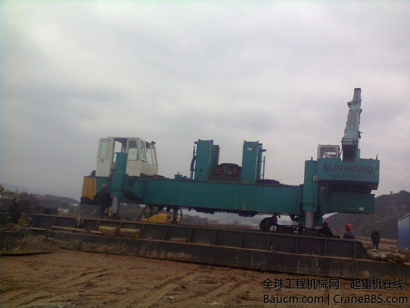

这静压桩机70吨拆装刚好够用,实际我们干这个50K-I站长船中间一次搞定,就是拆装两个短船超的太狠了。50K只能干900吨以下,往上就困难了。盐城久工的机子最重。
发表于 2014-2-16 18:00 | 显示全部楼层
在我们这都是用25T吊的800T以下的静压桩小船是17吨大船是24T  位置停的好一次吊好基本上都是7车货    1300一次班场地很好吊的  很简单看上去很大的一样 最后的主机都是自己爬到车上的90T重

湖南长河的最重,我30吨的经常转1000吨的桩机

拆这个得6000块钱吧
发表于 2014-3-10 22:03 | 显示全部楼层
上次我装的,5000块
发表于 2014-3-11 12:46 | 显示全部楼层
2000-4000块钱..就吊二个小脚两个大脚..主机自己就位..就位后再上配重..4块到6块钱一吨..很好吊..
