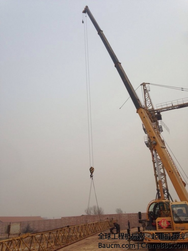

高度差一点上不去    深全干

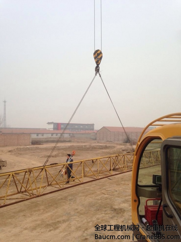

绳子太长

够胆子,20B也敢玩7节,不怕折臂,大臂可不轻

绳子太用长了,我的25吨老装的6节

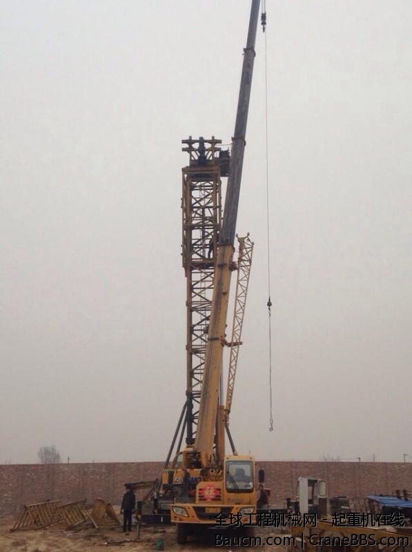

自己找的 我这的20B装塔吊 根本不装这么高

前臂绳子太长了,

塔帽  可以吊中间   我25安四节   的   安9各节
 楼主| 发表于 2014-2-23 21:08 | 显示全部楼层
九节的卸下来2节  要不上不去
 楼主| 发表于 2014-2-23 21:09 | 显示全部楼层
深全干额定6吨1   实际4吨2     不超载

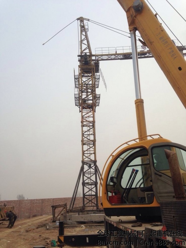

我的浦沅20都是九节上啊 40塔

高空作业还是要留有安全系数的。不要全负荷玩命。
