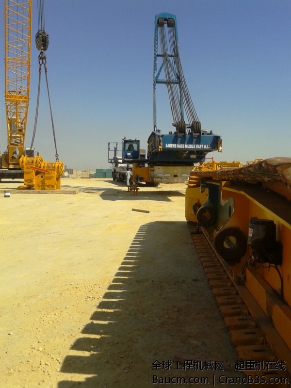

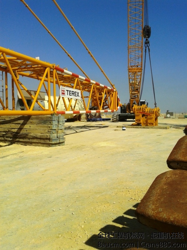

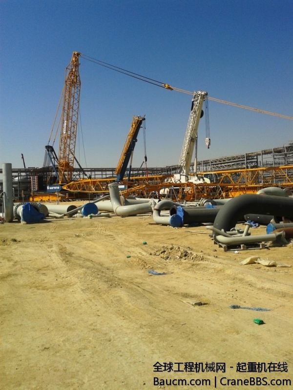

大餐之前,先来点开胃小菜。
这是一台600吨的在组装,老实说,大吨位的组装我还真没看过几次,尤其是大臂抬头的时候。
本来想留下来看看,一听说还要等3小时,还是先去办事吧。

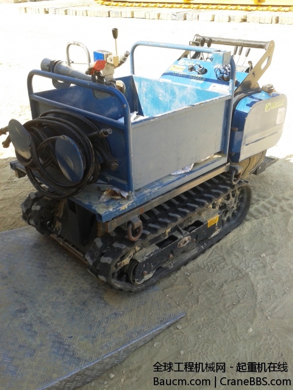

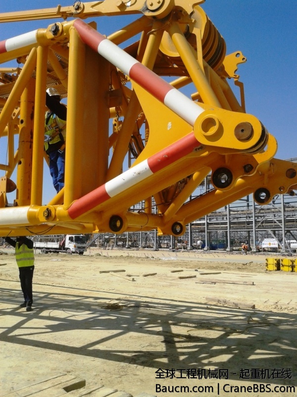

又看到组装小车。
 楼主| 发表于 2014-2-24 03:54 | 显示全部楼层
走进细看之下,无不显示庞大的组件。

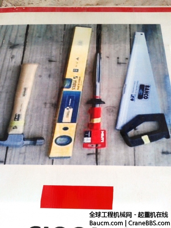

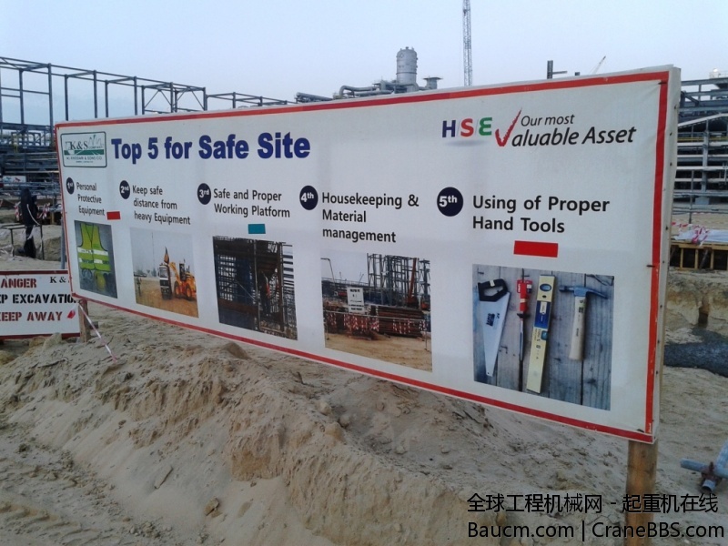

现场看到好玩的事,SK总包的宣传栏里,居然把喜利得的电锤凿子当作手动工具来展示。

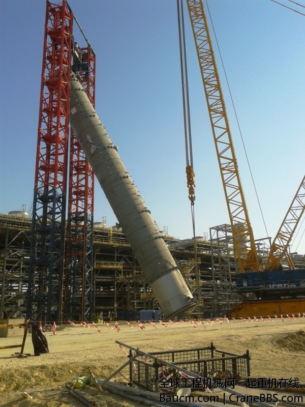

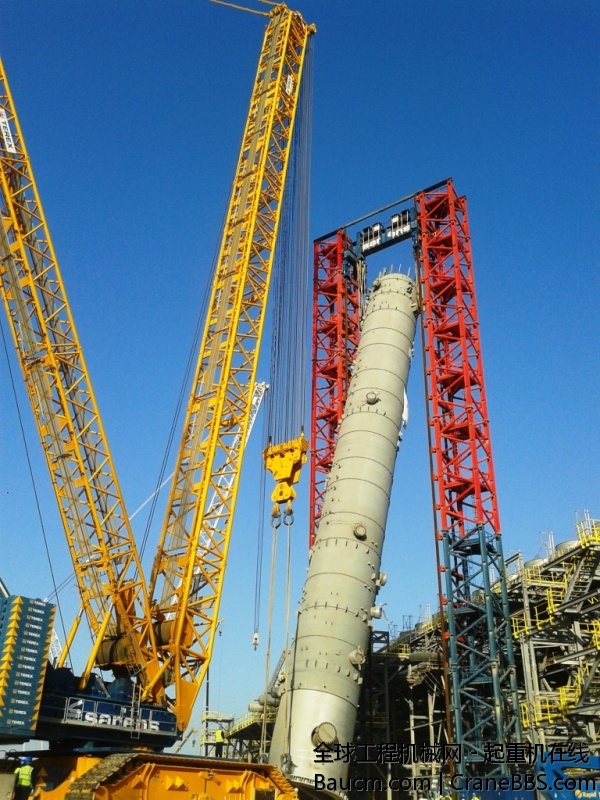

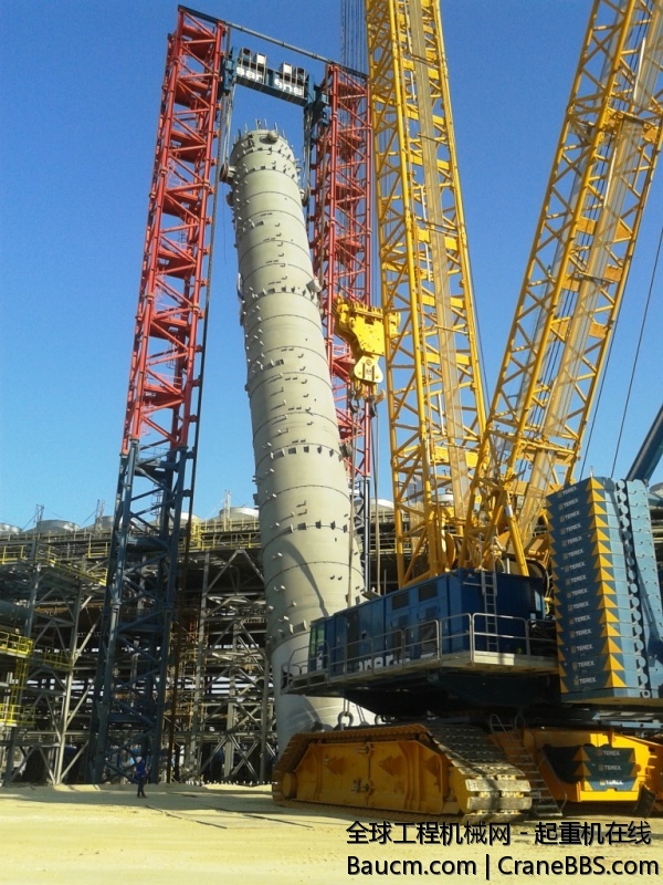

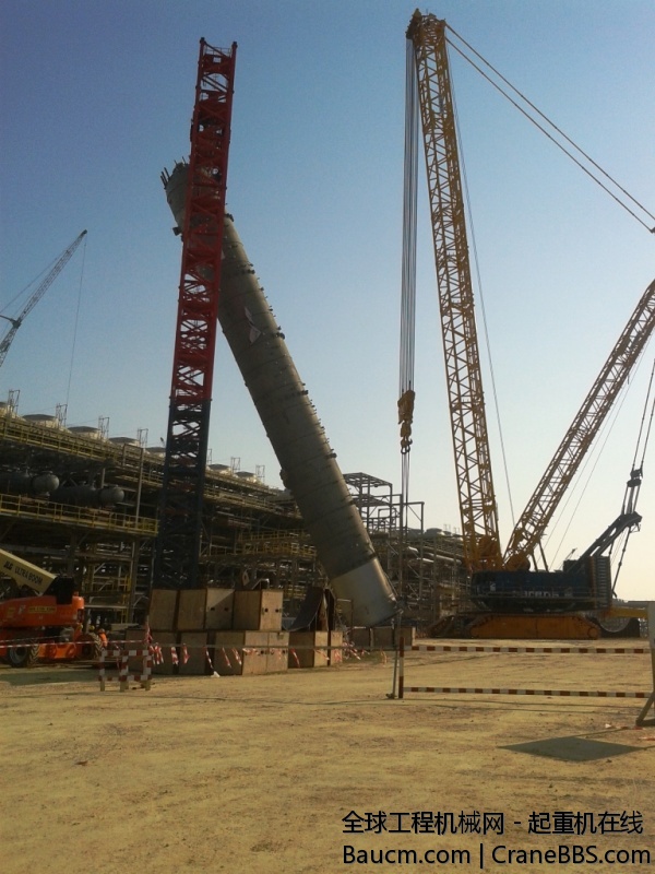

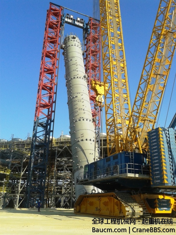

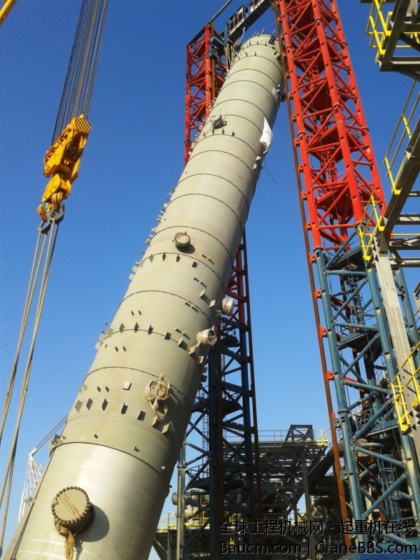

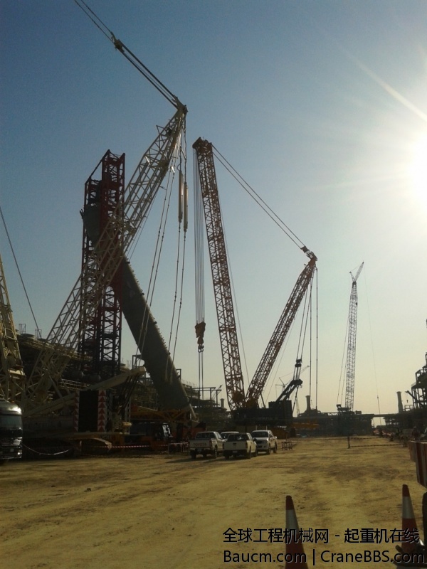

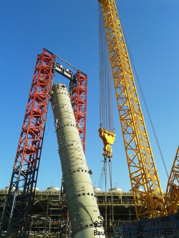

大场面来了。
裂化装置的最后一套大设备。重打1300吨的裂化炉。设备高76米,CC8800-1无能为力。
只能当溜尾用。
来的时候晚了,远远的就看见了大罐正在被抬起,已经接近尾声。

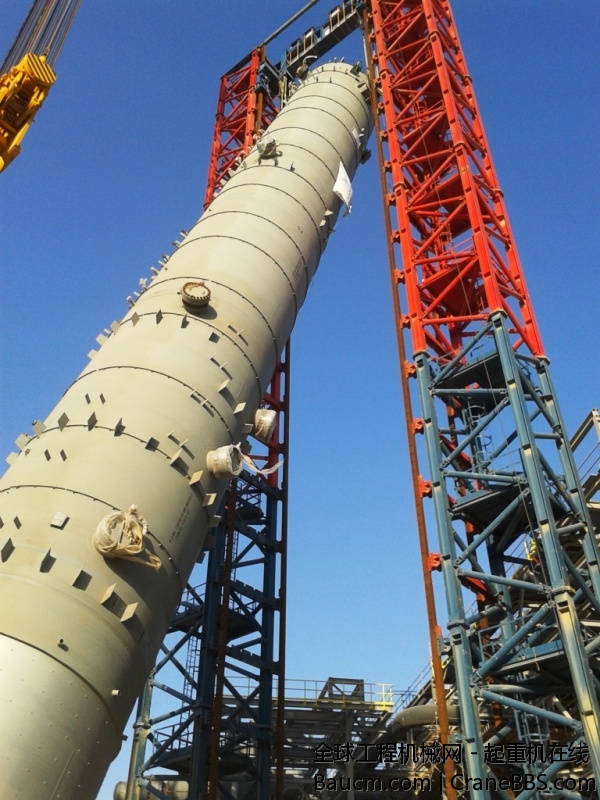

 楼主| 发表于 2014-2-24 04:22 | 显示全部楼层
走进一点看看,更多细节。当时还不敢大肆的拍照。
后来和安全人员聊开了。才慢慢了解,也同意我拍照。
这样才可以好好的选选位置。
提升机额定起重量为1500吨,每小时抬起5米。所以到这个状态,他们应该早上一起来就开始起吊了。

继续抬升

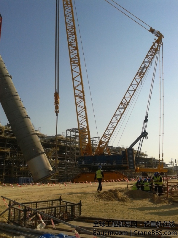

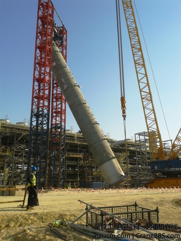

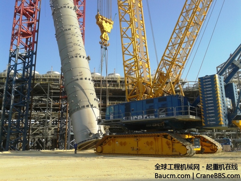

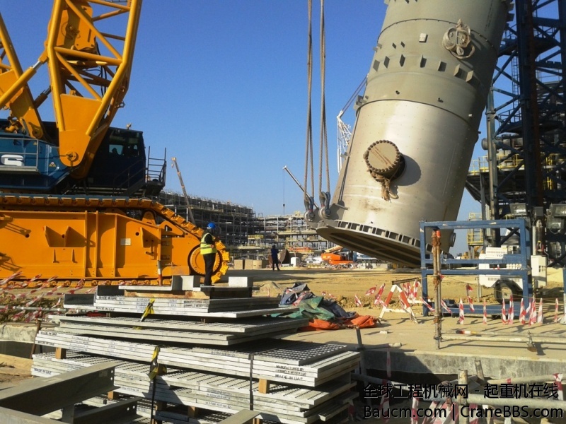

底部的细节。大罐的底部几乎贴着地面。CC8800-1慢慢的跟着,慢慢的看着大罐被扶正。

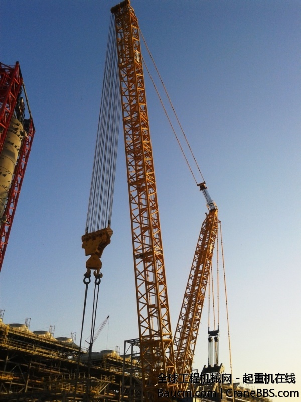

换一个小角度,看出来溜尾吊车并没有装超起。

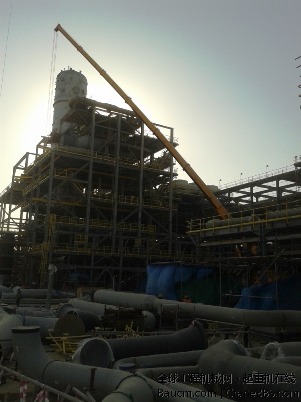

这台全地面的大臂弯啊,估计幅度超过40米,像是钓鱼一样。

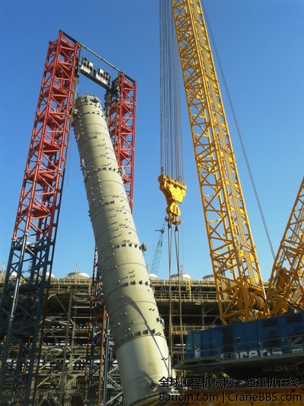

继续看慢慢抬升。

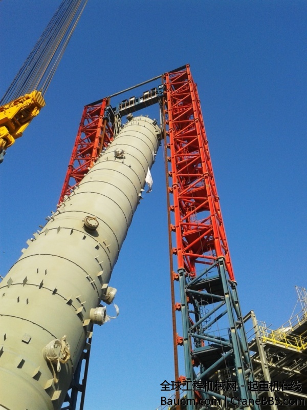

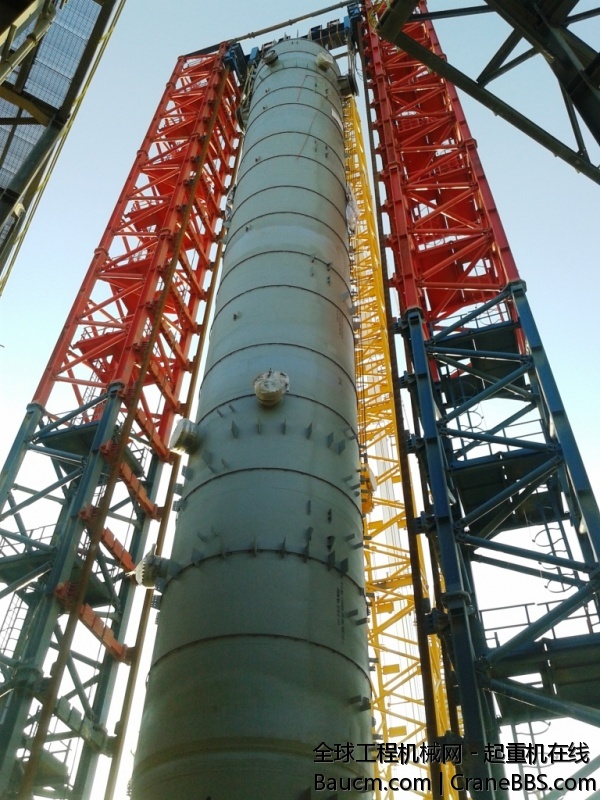

近距离观看提升机,大侠们指点下,看看是啥型号的啊。

几乎贴着地面
天空很蓝

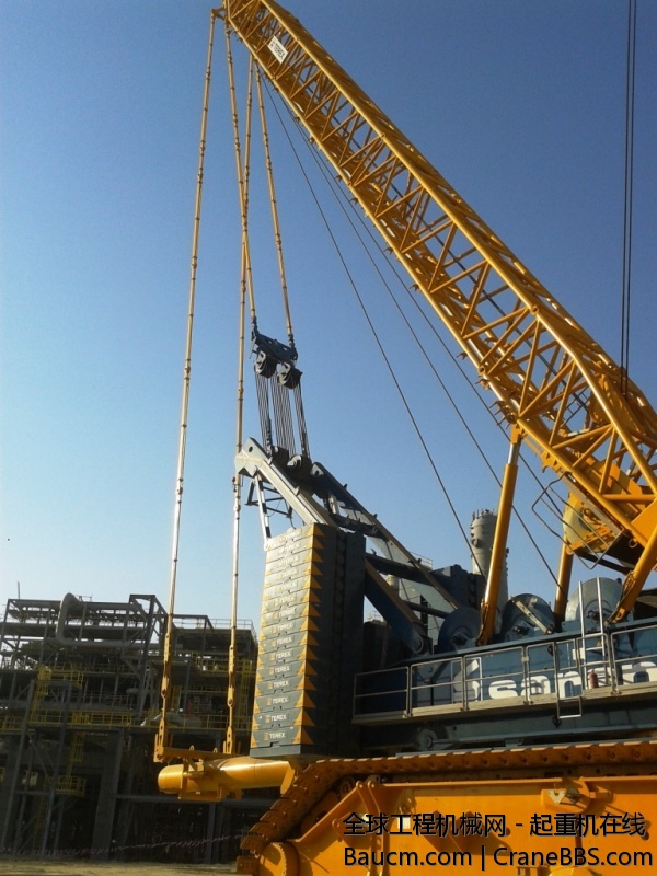

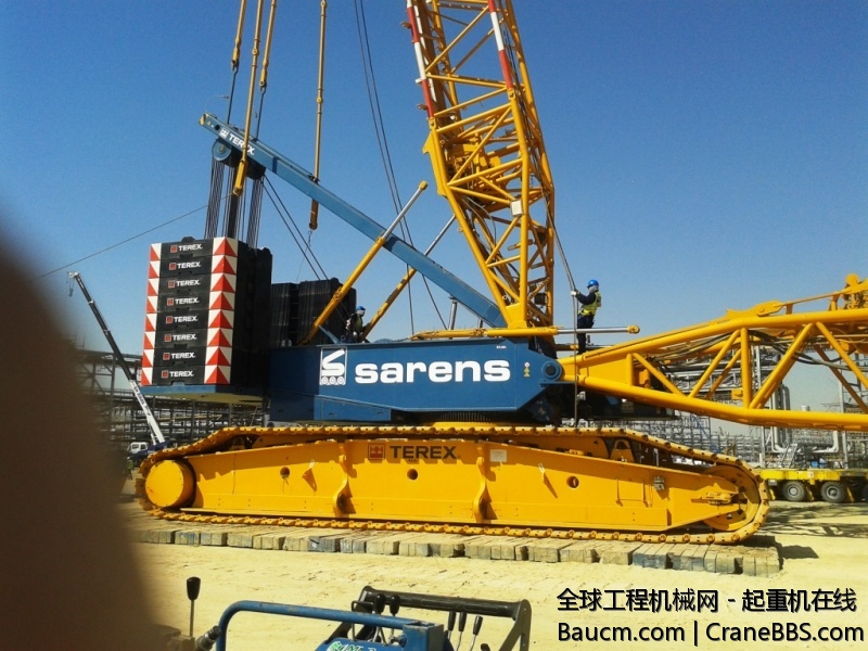

CC8800-1负重行走时,履带发出嘎嘎的巨响。

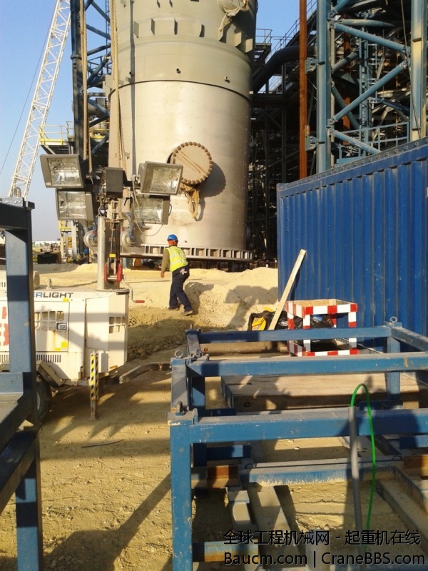

裂解炉底部

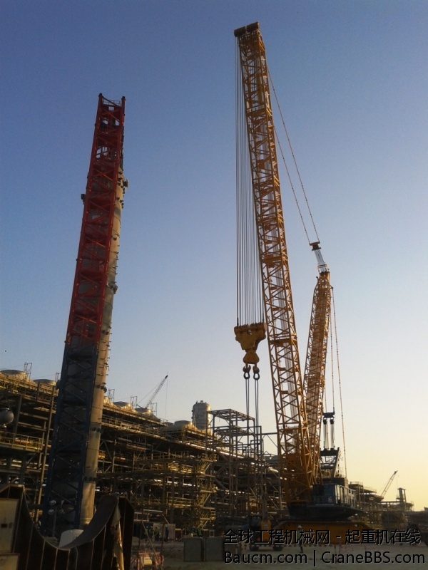

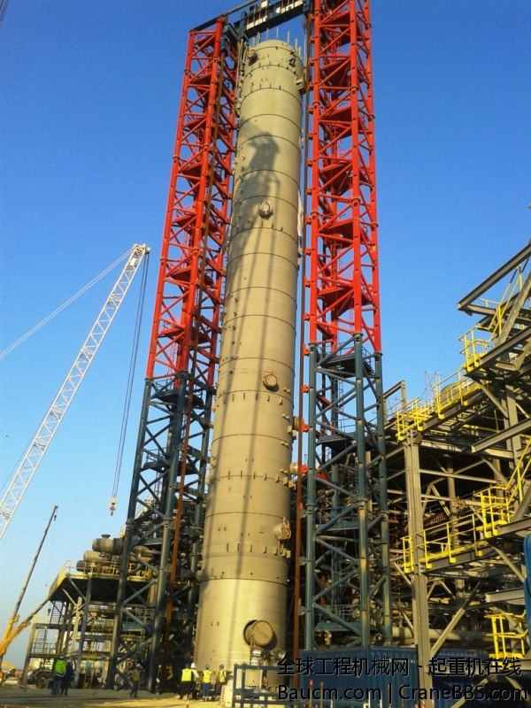

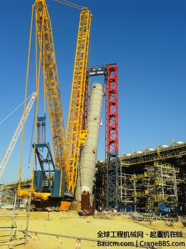

快到顶点了。

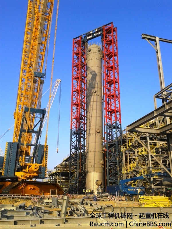

基本扶正了。
 楼主| 发表于 2014-2-24 05:02 | 显示全部楼层

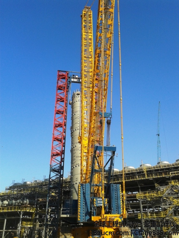

完全扶正了,准备就位。

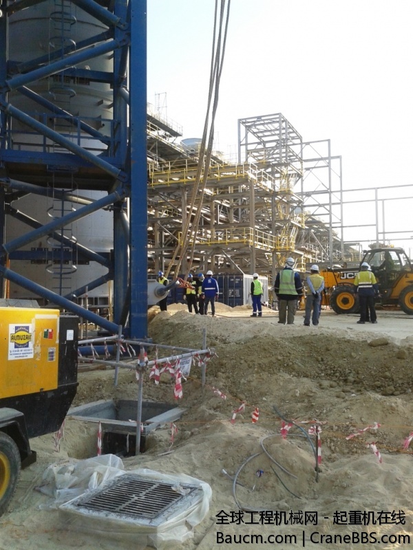

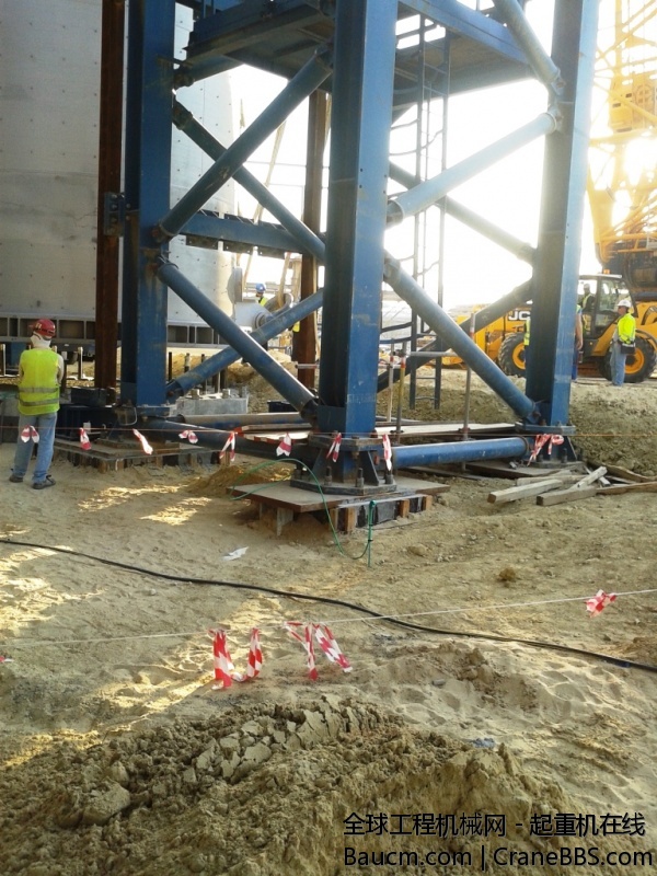

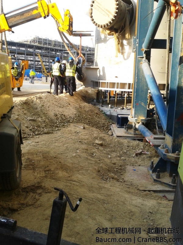

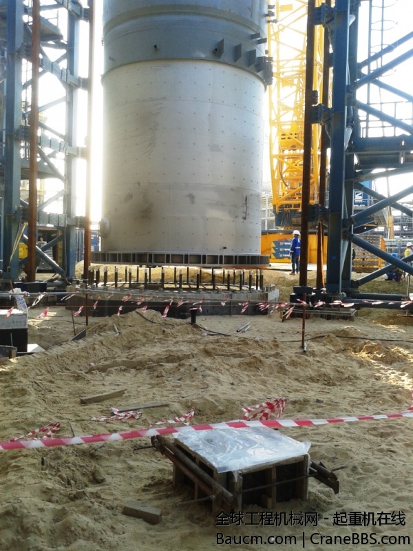

提升机的基础和龙门架的根部。

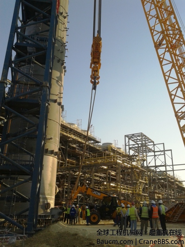

松钩了。
 楼主| 发表于 2014-2-24 05:21 | 显示全部楼层

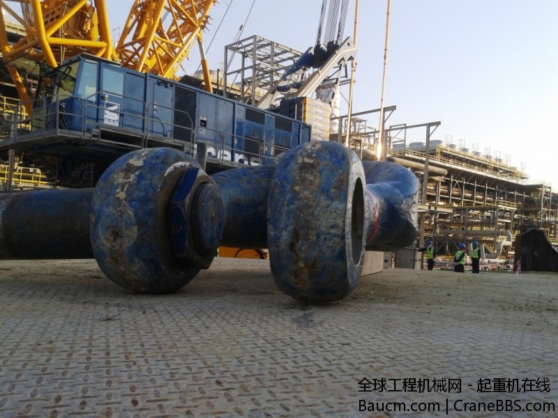

卡扣很大很重,需要叉车帮忙解开。

放在平板车上准备拖走的巨大的卡扣。

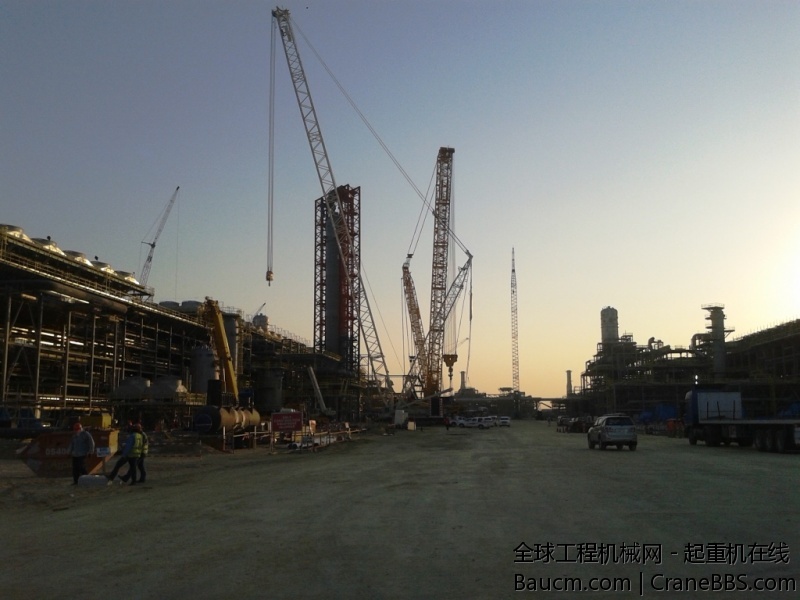

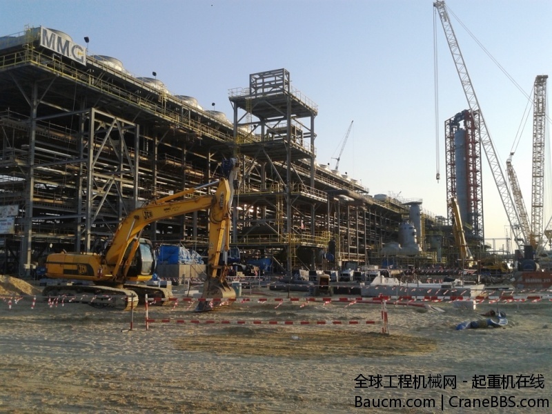

太阳快下山了,再来几个全身照。

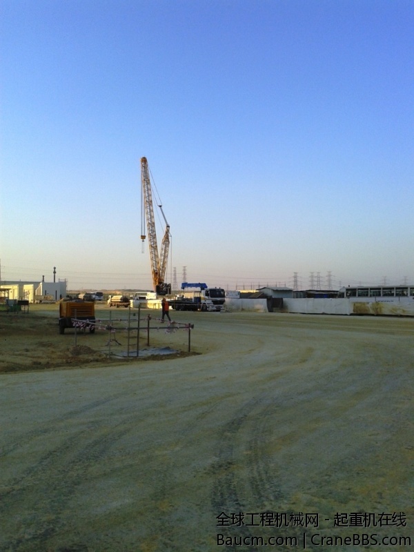

大戏看完了,我也得走了。远远的看见前天组装好的CC2800.

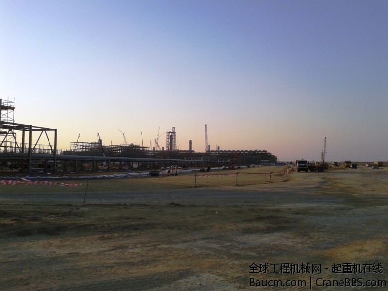

天然气裂解炉装置一偶。
最后回眸一眼Wasit项目。空气是这般的通透。像不像沙漠国家的大工程工地啊。

提升架顶部怎么没有拴挂缆风绳呢?也不怕提升架提升时摇晃?

提升架是sarens自己做的,sanrens称之他为Sarens Climbing Towers ,目测2000吨+,这个项目炼油能力多大的?国内从来没见过那么大的裂解斧
我也觉得很奇怪,这么高,这么重,居然就直挺挺的立着,没拉风绳。
 楼主| 发表于 2014-2-24 21:35 | 显示全部楼层
east-flying 发表于 2014-2-24 18:54
提升架是sarens自己做的,sanrens称之他为Sarens Climbing Towers ,目测2000吨+,这个项目炼油能力多大的 ...
现场工程师说是起重当量1500吨,估计拉了风绳会更大。
结构很奇怪,框架的内侧固定了两个30公分见方的实心方钢。提升机构就是沿着这两根方钢上去的。
考的是摩擦力吗?
今天拆提升机了。一堆零件摆着那里,可以没拍照。
这是个气体处理项目。Wasit Gas 多大规模我也不清楚。
