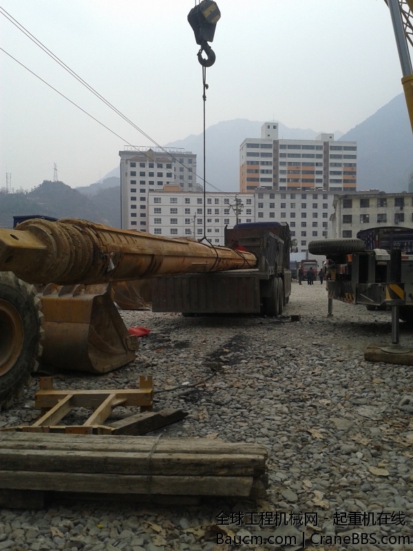

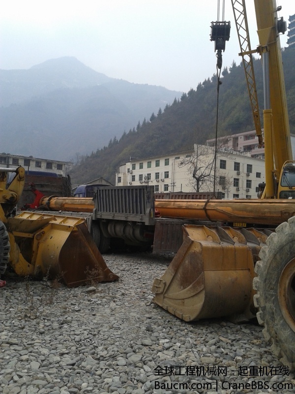

要钱不要命  旋挖钻杆17米长  15吨重  9.6的车 20140216_162037.jpg 20140216_162055.jpg 还没落完货车就翘了

你这么小的绳也刚吊。
发表于 2014-2-24 19:54 | 显示全部楼层
没什么,多放点配重就行了
发表于 2014-2-24 19:55 | 显示全部楼层
胆大撑死胆小饿死真是牛×
发表于 2014-2-24 20:21 | 显示全部楼层
后面有个装载机端着点会没事的·······
发表于 2014-2-24 20:37 | 显示全部楼层
吊车才牛司机,刚这样穿绳子吊,怎么不双起来拿个卡环
发表于 2014-2-25 08:10 | 显示全部楼层
还是吊车厉害。
发表于 2014-2-25 09:29 | 显示全部楼层
真高手也不用个扣
发表于 2014-2-25 09:55 | 显示全部楼层
支腿不放木头,够大胆的
发表于 2014-2-25 13:09 | 显示全部楼层
不走上坡没事
发表于 2014-2-25 15:07 | 显示全部楼层
嘴懒了吧。挂钩的也不安个卡扣,万一-----就是你的事了。
发表于 2014-2-25 15:28 | 显示全部楼层
唔,,,货车不牛,,,开吊车的才牛!锁扣都不加个!
发表于 2014-2-25 18:19 | 显示全部楼层
牛吊
发表于 2014-2-25 21:04 | 显示全部楼层
吊车牛
 楼主| 发表于 2014-2-26 20:27 | 显示全部楼层
pnfcnui 发表于 2014-2-24 19:18
你这么小的绳也刚吊。
26的绳应该不细了    远处照的
 楼主| 发表于 2014-2-26 20:29 | 显示全部楼层
是吊车司机都懂      这是吊一头    4吨多的力
 楼主| 发表于 2014-2-26 20:31 | 显示全部楼层
寒江 发表于 2014-2-25 09:55
支腿不放木头,够大胆的
几十年的停车场    它会陷吗
 楼主| 发表于 2014-2-26 20:32 | 显示全部楼层
这是带点力不让货车翘   不是起吊
发表于 2014-2-26 20:48 | 显示全部楼层
发表于 2014-2-26 21:55 | 显示全部楼层
