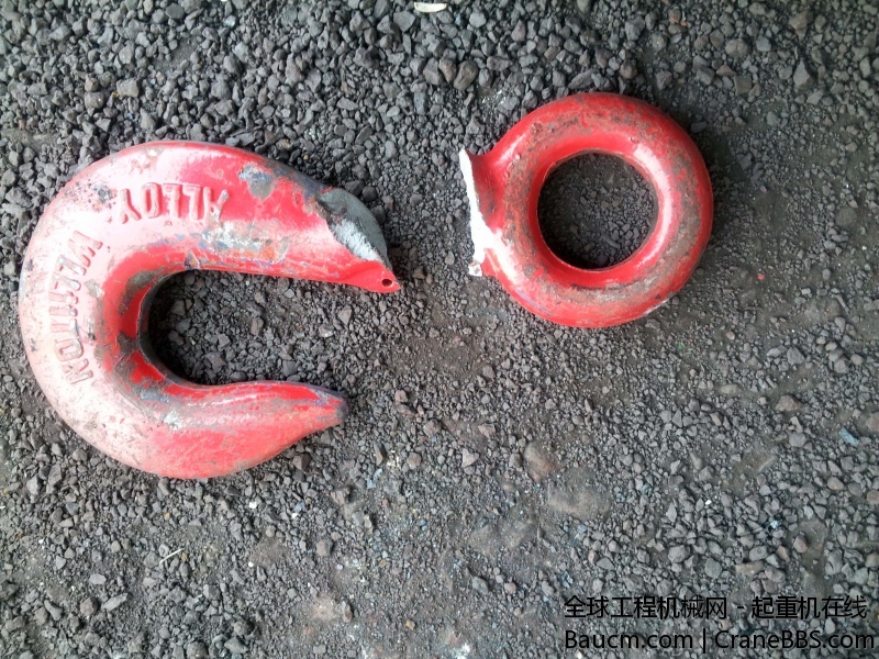

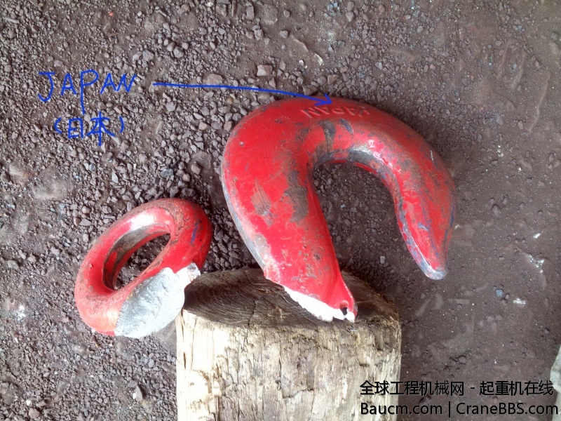

吊30吨的集装箱时,11吨的钩子断了,可能别着劲了,好在没事,这个应该是国产的“日本活”

根据使用经验,这种钩子的承受力应该在3倍左右,超过3倍猛地用力或闪一下、别着就会断掉,而卸扣少有断掉,超载多数只是造成卸扣扭曲、不能打开、坏掉等情况,相对安全些。缺点是工人或甲方嫌卸扣拧起来麻烦,太慢,

集装箱的四个孔不好穿卸扣,这个钩子刚好,只要平吊没事的,那个断的原因是要倒出里面的矿石,要一头吊高,扭断的,属于用法不对
