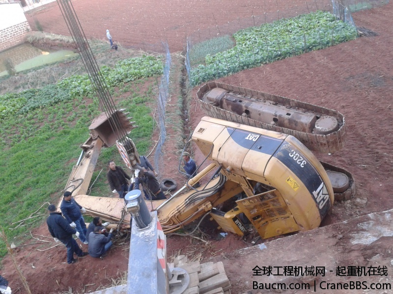

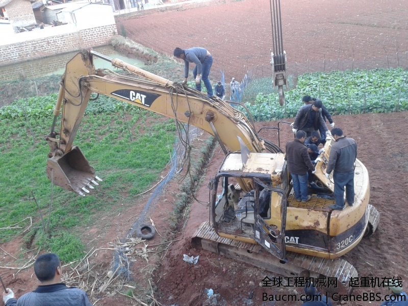

卡特320挖机侧翻,大约23吨,施救是先吊大臂将其放置正,再吊履带4个点,就是棱角太多伤钢丝绳,有朋友建议吊挖机大臂底端位置,没试过

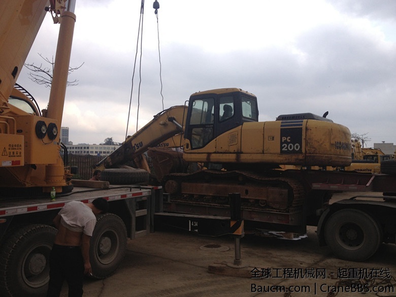

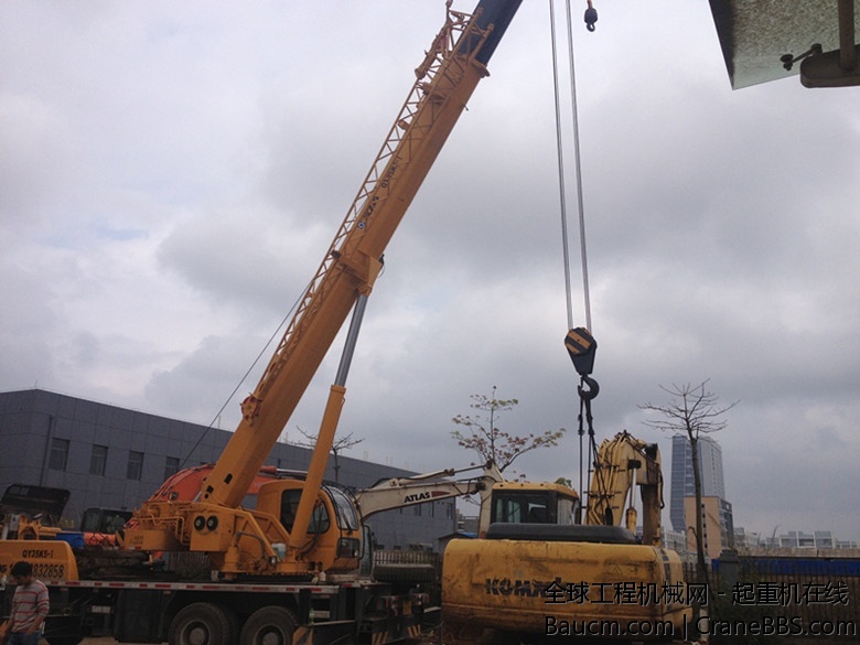

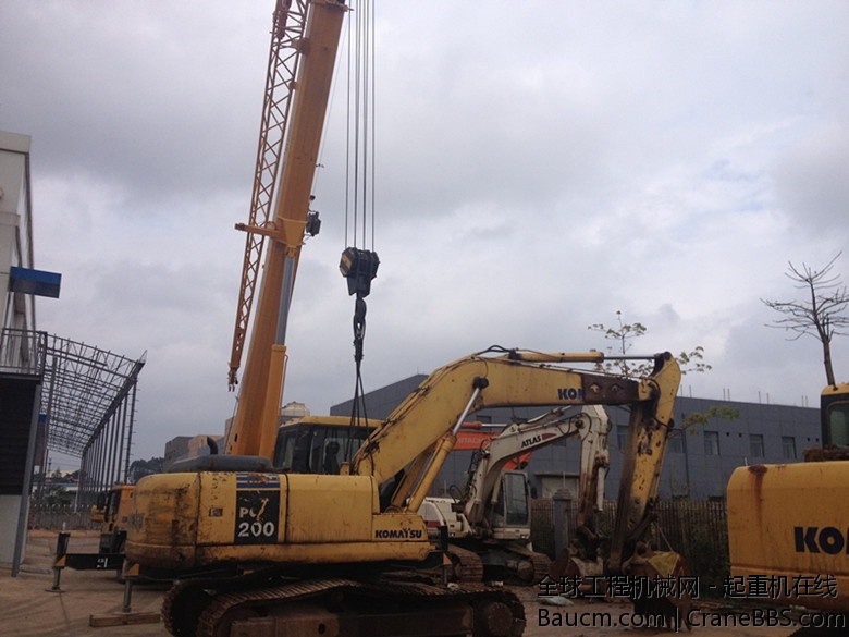

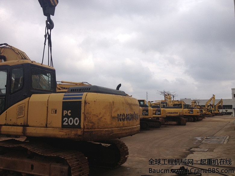

发表于 2014-2-27 11:14 | 显示全部楼层
我们是吊变幅上支点呢

生产厂家应设计吊点!

发表于 2014-2-27 20:47 | 显示全部楼层
最好是给上面履带 下堆一堆土或沙   这样安全  起来着地时有个缓冲

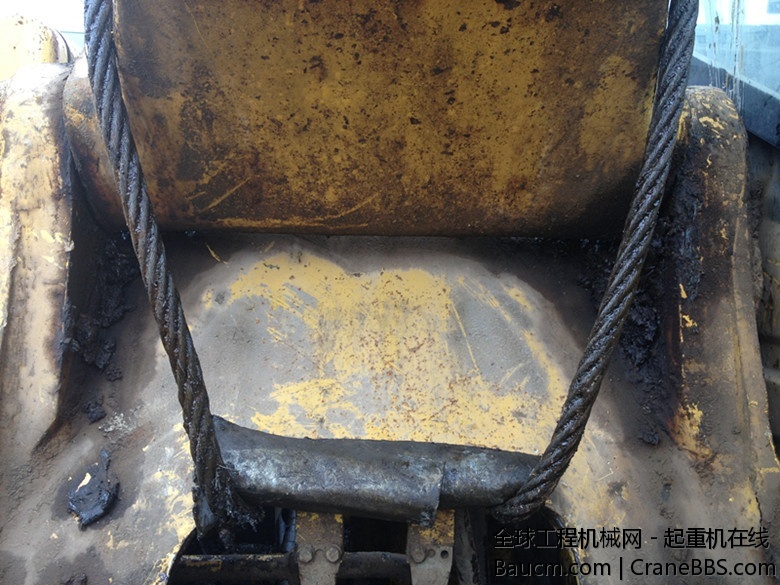

 楼主| 发表于 2014-3-2 19:55 | 显示全部楼层
我看楼上的是用铁皮把棱边垫了一下吧。钢丝绳用的有点小了,再粗点安全些
