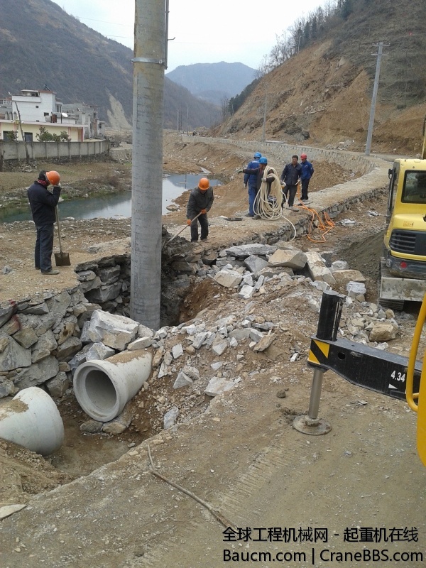

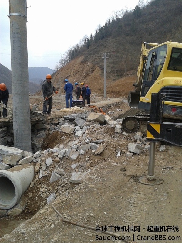

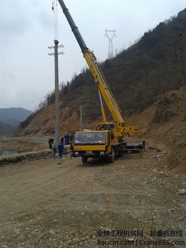

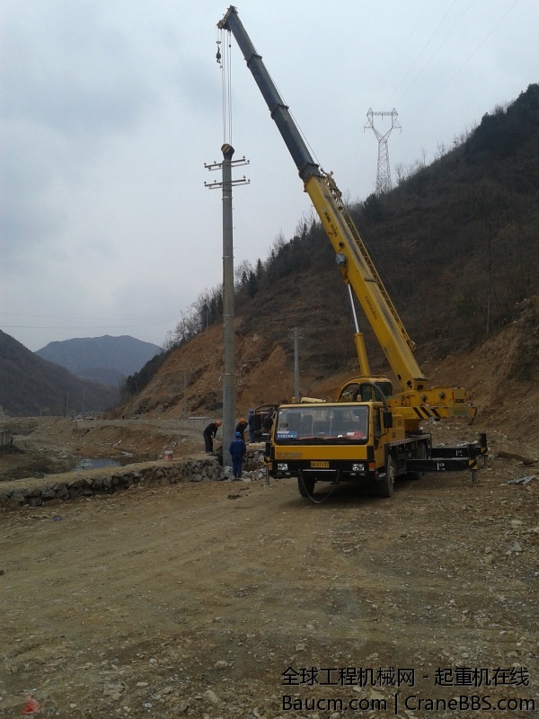

栽杆子 第十天

发表于 2014-3-3 11:37 | 显示全部楼层
地方真好,这么小的杆子25K5栽,我们这里10吨都栽18米杆子···不过价格高,嘻嘻···最高时候是2600元一天···
发表于 2014-3-3 11:56 | 显示全部楼层
用随车吊不是更好

发表于 2014-3-4 00:33 | 显示全部楼层
看样子是新款加强杆 一般小车搞不定的
 楼主| 发表于 2014-3-5 18:52 | 显示全部楼层
《志诚吊装》 发表于 2014-3-4 00:33
看样子是新款加强杆 一般小车搞不定的
没多重    12吨都能搞定

 楼主| 发表于 2014-3-5 18:57 | 显示全部楼层
理由呢     有的 十几米的幅度 还有要翻线 它能干吗
 楼主| 发表于 2014-3-5 19:01 | 显示全部楼层
顺发吊装 发表于 2014-3-2 21:36
这吊,在我们这最多200快,马上人家小八就过去了。
你的小8能干吗     如果不组装横担 场地好    小8  可以
 楼主| 发表于 2014-3-5 19:03 | 显示全部楼层
大吊师 发表于 2014-3-3 11:37
地方真好,这么小的杆子25K5栽,我们这里10吨都栽18米杆子···不过价格高,嘻嘻···最高时候是2600元一 ...
我也栽过   那是光杆   组装了横担 爬梯   小8就不行了
发表于 2014-3-5 20:43 | 显示全部楼层
K5小8 发表于 2014-3-5 18:52
没多重    12吨都能搞定
看来我胆子小 我的17不是轻松搞定了

发表于 2014-3-14 21:56 | 显示全部楼层
车腿如果不垫上脚板面积3倍以上的枕木属于违章,希望这种照片不要再发了
 楼主| 发表于 2014-3-16 20:29 | 显示全部楼层
呵呵 就你懂   二级路的路基   吊3   4吨的东西    它能陷吗
