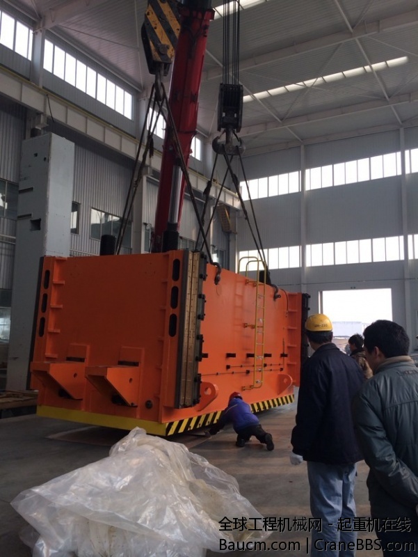

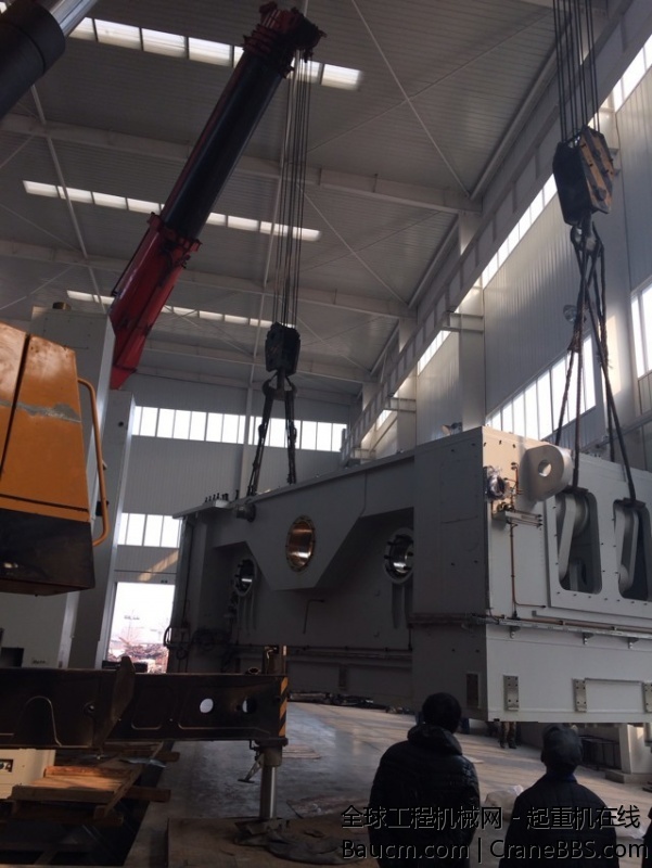

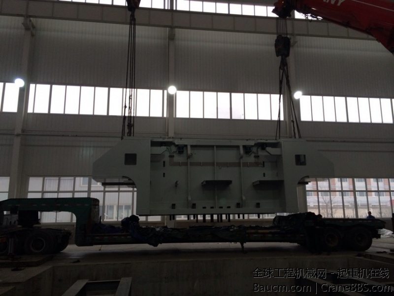

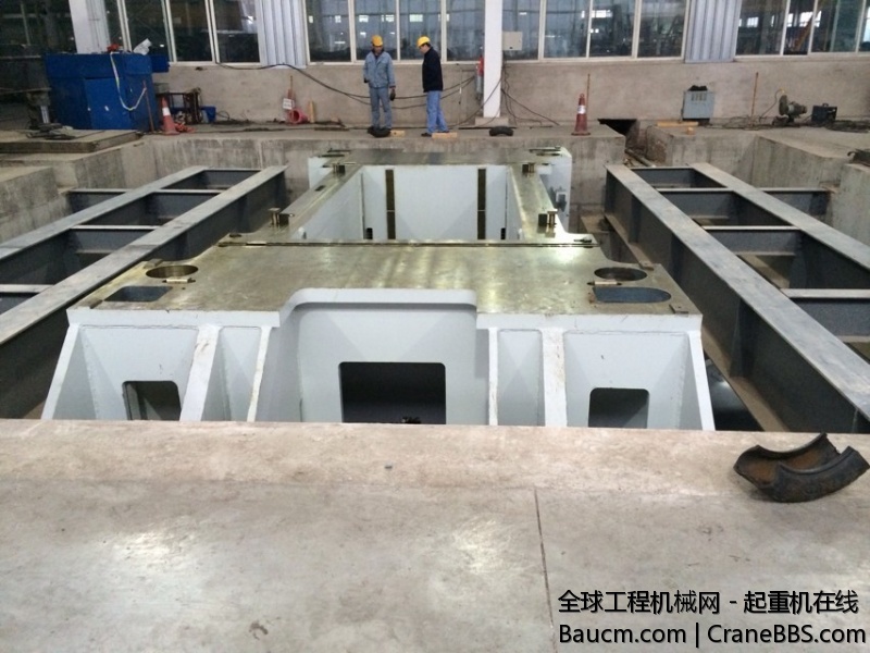

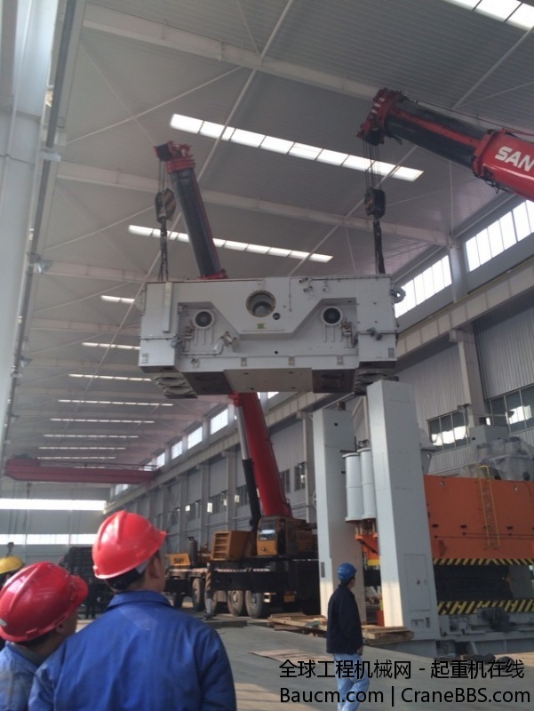

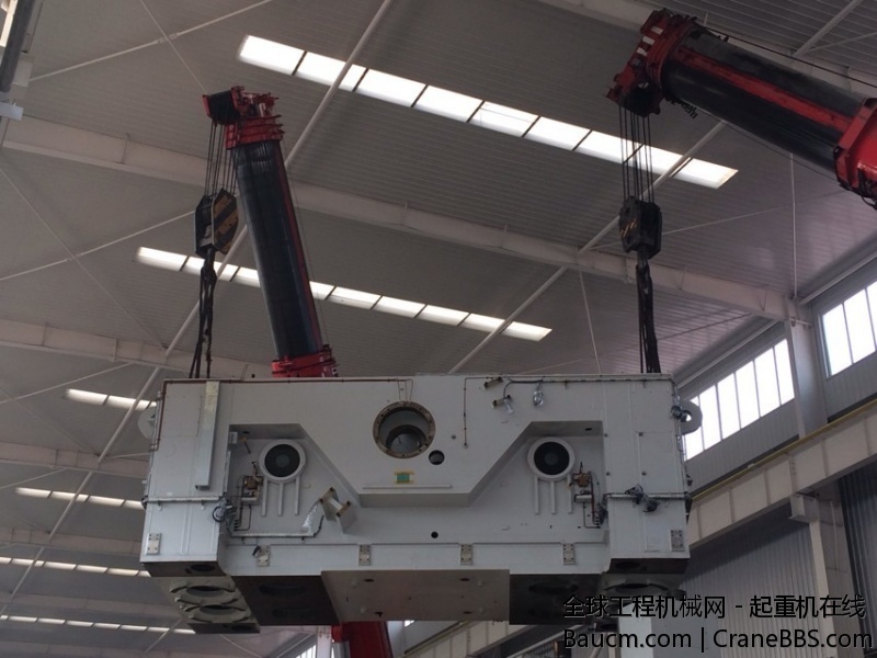

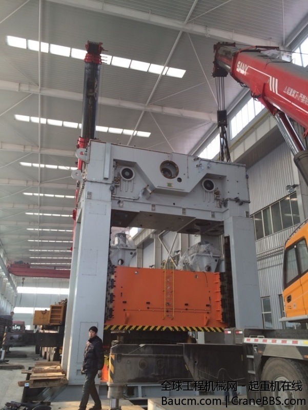

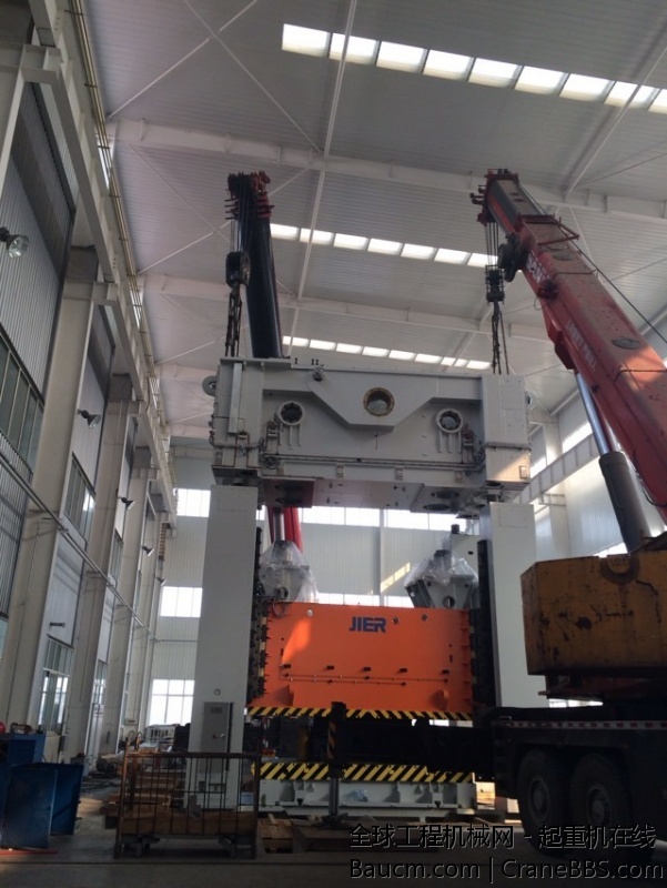

24000T的压力机吊装
发表于 2014-3-2 20:45 | 显示全部楼层 |阅读模式
看图吧

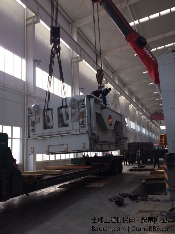

我在想为什么那设备有吊装鼻子···找个合适的卡环,岂不是又安全又省事?干嘛非要用钢丝绳穿里边还要护角!!!万一设备的边角割断钢丝绳那········或许因为别的还请赐教缘由!

发表于 2014-3-2 21:59 | 显示全部楼层

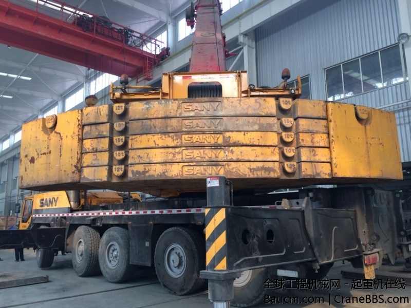

总有人说三一吊车不好 但是还是有很多人用 这是三一220T吧

三一220 老大哥带新哥们一起上战场 :victory:
 楼主| 发表于 2014-3-3 18:18 | 显示全部楼层
臂顶云天 发表于 2014-3-2 21:36
我在想为什么那设备有吊装鼻子···找个合适的卡环,岂不是又安全又省事?干嘛非要用钢丝绳穿里边还要护角 ...
没拿哪摸大的卡环啊。。开口15公分的

发表于 2014-3-3 20:04 | 显示全部楼层
就这样说吧,35吨扣子400. 这4个扣子买下最少4000.未必拿钱能买到。还得等。

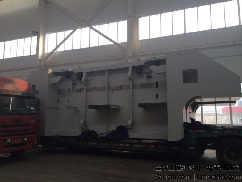

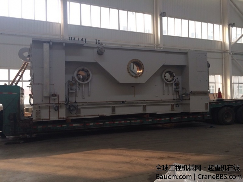

 楼主| 发表于 2014-3-4 18:34 | 显示全部楼层
地做180T
滑块135T
横梁160T
发表于 2014-3-4 18:54 | 显示全部楼层
