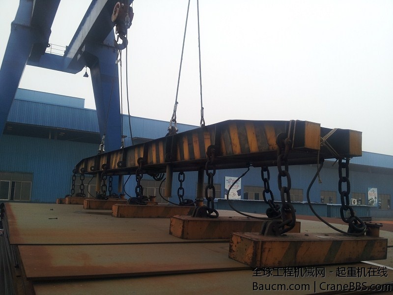

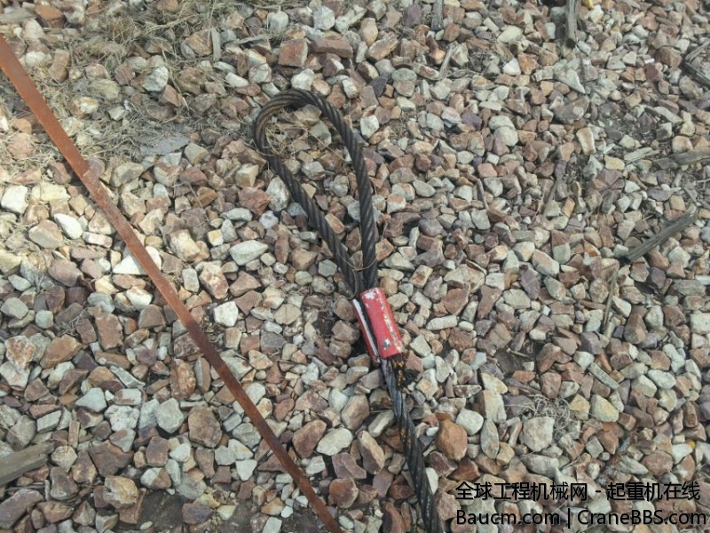

去年两月初换上的钢丝绳,今天就这么挂了!吓我一跳
去年刚换上去的时候
去年刚换上去的时候
今天的惨样
今天的惨样
 楼主| 发表于 2014-3-3 19:04 | 显示全部楼层
断裂的铝套是挂在钩子上的大琵琶头处,当时感觉不对,一样长的绳子怎么有长短了,放下电磁铁一看,我去!算是开了眼了!

看来是国产的铝套
发表于 2014-3-3 21:45 | 显示全部楼层
压制的绳套要定期检测的

不过这钢丝绳已经用了一年多了,万幸啊。至于各位提到的,用编的,我当时在请购这钢丝绳的时候,着重注明一点,4根钢丝绳必须完全一样长。那么,编的能做到这一点吗?里面还有鸡心圈,做到完全一样不大现实吧。所以用压制的是比较能够实现我的要求的。还有,为什么我对长度要求这么严格。图片中各位也看到了,我这是龙门吊,双钩抬吊电磁铁,如果绳子有长有短,那么电磁铁平衡梁吊起来后,就会出现倾斜,而且与龙门吊大梁也不平行,那我以后干活就麻烦了。

铝压得就只是压住吗,里面没有编?不安全吧。编插的误差要看sf的技术,要解决o误差最土的办法是:找sf多编几根再用排除法挑选合适的长度。

厂里面用压制钢丝绳也不是一次两次了,但是出这种事还是头一次。还有我建议各位去优酷网上搜大地工业————钢丝绳铝套。完整的把视频看完,看看里面是不是绳断了,套还好好的。这次事情我觉得就是铝套的质量问题。

国标的 铝头里就查了两回合 我很少看见铝头里不查绳子的
