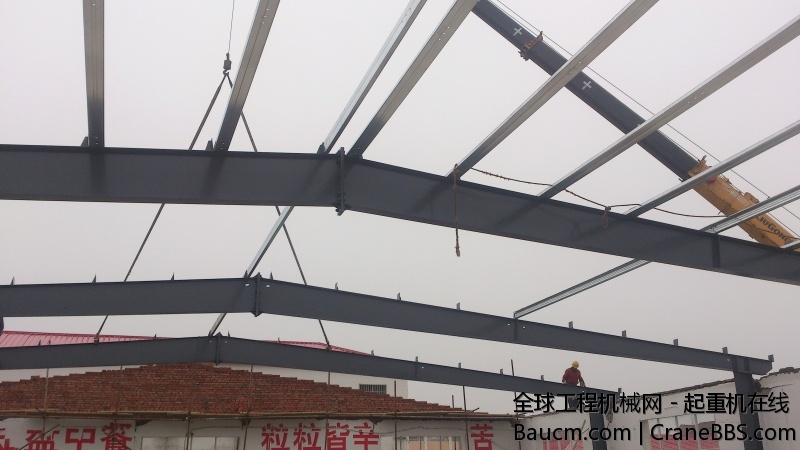

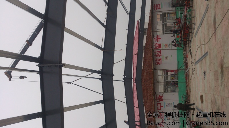

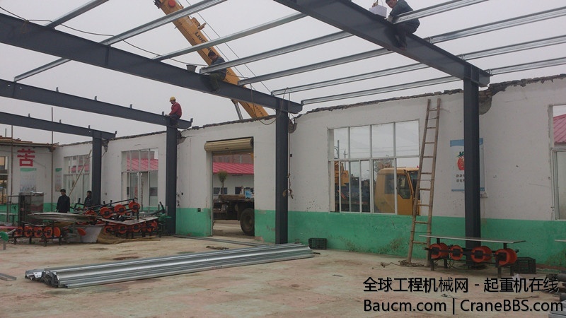

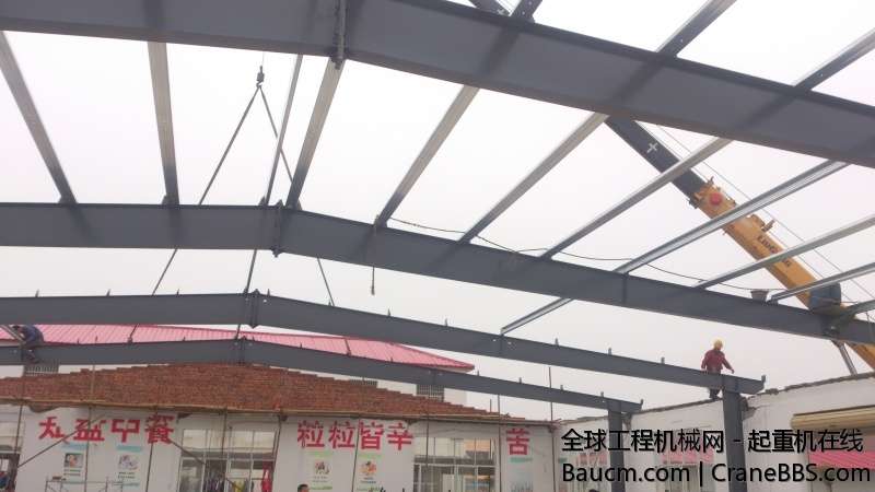

DSC_0015.jpg DSC_0012.jpg DSC_0013.jpg DSC_0014.jpg 学校食堂,下雪压塌了。

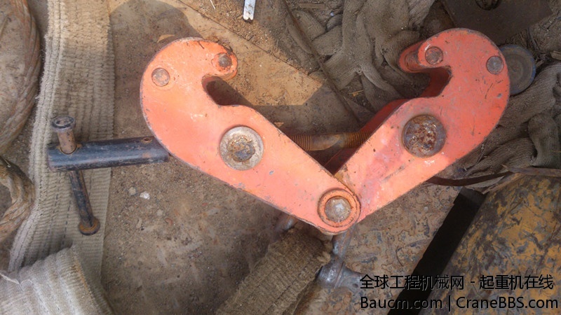

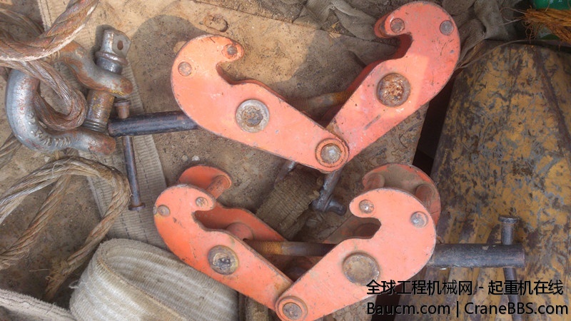

楼主用得什么工具吊的,可以来个近照么

呵呵,上梁的专用夹子啊,明天照了发给你。

危险工具钢板夾

看清了,不是钢板夹,是梁夹。
 楼主| 发表于 2014-3-4 21:23 | 显示全部楼层
我上截面1.15米3吨的梁都没事,单个标准是两吨。

这夾子吊钢构,用着方便但得注意安全,如果用习惯了也没什么

就是,我们都用这。
