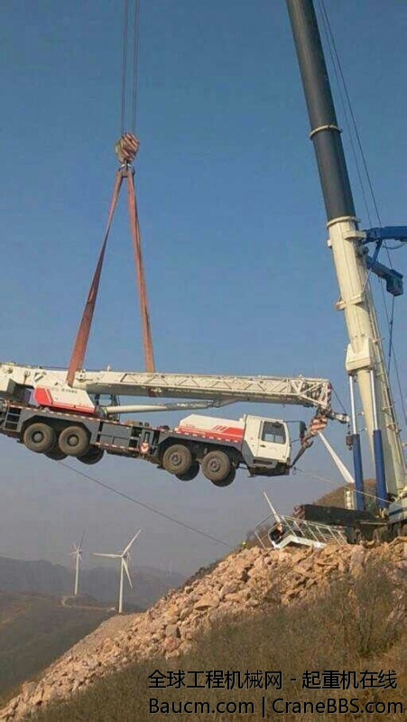

原来吊车可以这样被吊?
发表于 2014-3-7 21:47 | 显示全部楼层
50的??
发表于 2014-3-7 21:48 | 显示全部楼层
学习了     吊臂受力点怎么样
发表于 2014-3-7 21:49 | 显示全部楼层
驾驶室下的车架要比前桥上的车架小好多   这样吊会不会车架断裂出意外呀

吊腿不好吗
发表于 2014-3-7 22:21 | 显示全部楼层
确实很奇葩,等出事了就知道错了
发表于 2014-3-7 22:28 | 显示全部楼层
很容易滑套失去平衡。

油缸那是抽出来了吗!

前面挂钩绳断了怎么办?

 楼主| 发表于 2014-3-8 12:06 | 显示全部楼层
宏远吊装 发表于 2014-3-8 11:32
前面挂钩绳断了怎么办?
如果断掉  事故马上就发生了;P ;P

中联车都有 吊点的 这样很危险

貌似三一和中联车都设计了吊耳呀,这样吊真够大胆的

呵呵万一大钩挂绳断了那就好玩了
发表于 2014-3-8 19:13 | 显示全部楼层
大钩受力了。这不是很完美的一次吊装吗!:victory:

如果这样吊的话,在瞬间滑套就成废铁了 大臂底端有吊耳,发动机上盖旁边也有吊耳
发表于 2014-3-8 21:24 | 显示全部楼层
这吊车不旧·应该有吊环的·
