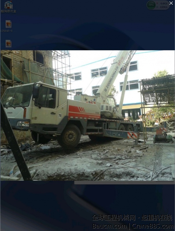

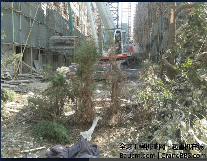

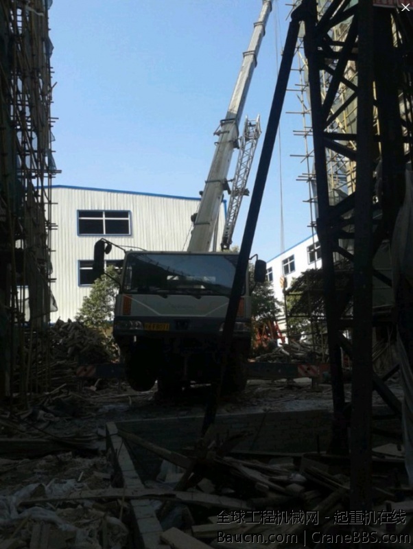

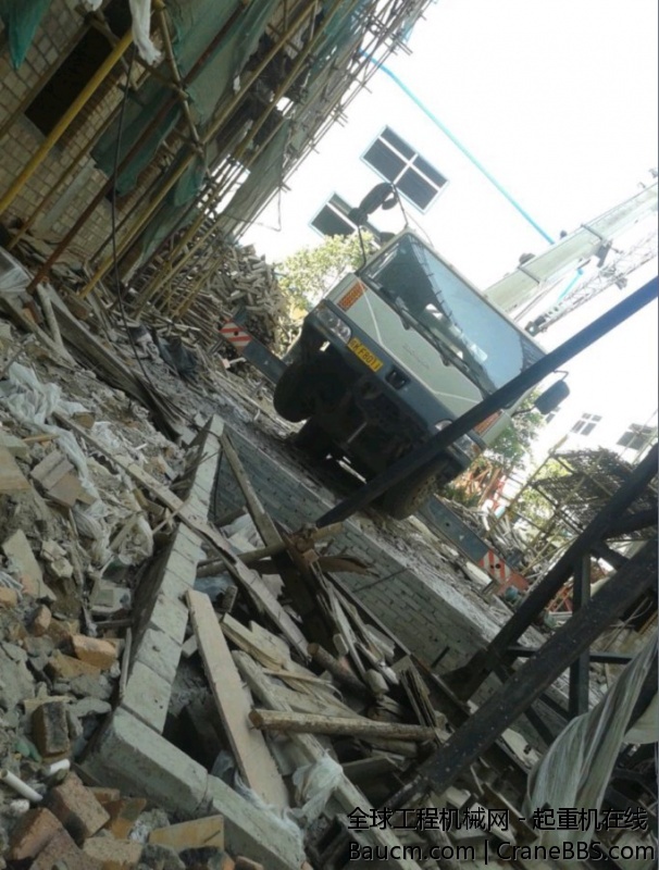

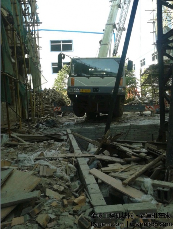

  看着吓人,吊着东西不动,腿子一点点下,  下了一会就不下了,吊了6吨

  没办法,场地烂的很,而且还是拆12节高

场地 那么多的木方,垫好先吧用不了多长时间就打好了。绳子又打卷得:L。

垫的1*1米的钢板,没想到还是不行

这不是牛,这是胡闹,不应该点赞而是该批的,吊车不论干什么活,支腿打好是第一步,吊个鸡毛或是什么都不吊,都得打好支腿,否则其他都别谈了,更别说活怎么干,吊费多少,吊的活离地面地一点还可以控制,拆塔吊这样的活,像第一张图显示的那样就离翻车八九不离了,别嫌话不中听,可是是实话,挣多少都没有安全好,这活不值得把心放在喉咙里干,楼主要注意啊,我好怕。

拆护栏的时候离得远,因为没场地,贴着地面一点一点送过去的 ,幅度近的时候吊了20米高,腿子一点事也没有,我们也不是盲目的就趴臂,也注意着呢!   俺这SF也干10多年了,他吊东西非常有把握的!
