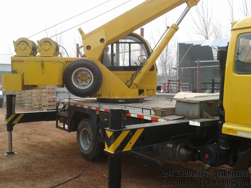

是自己改装的吗!
发表于 2014-3-21 15:40 | 显示全部楼层

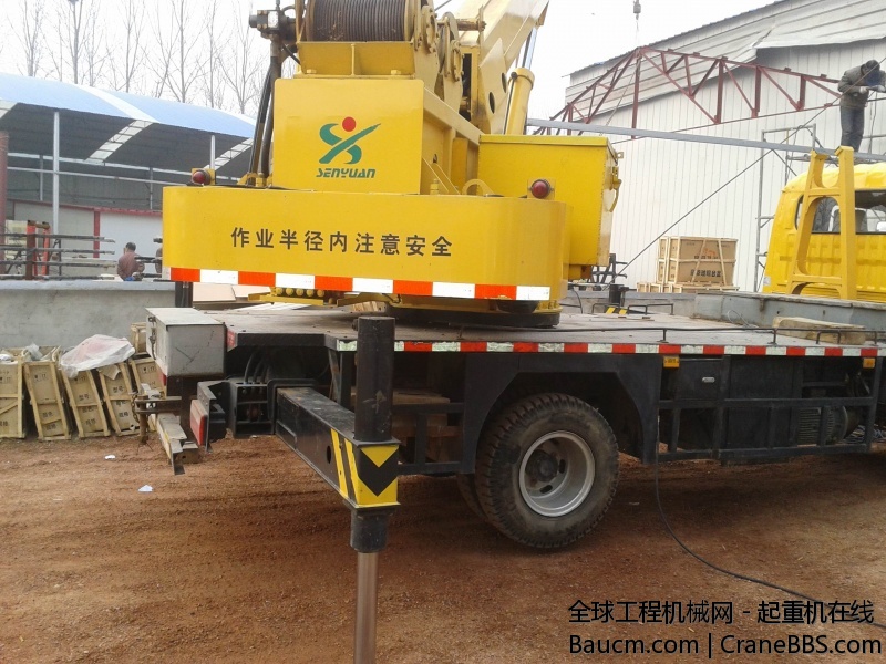

这车 森源的工艺不错操控也稳 就是伸缩大臂太慢了

工艺是不错我开着不稳,还没有我的老5吨稳哪,你的爬臂顿不蹲我的大臂里面光掉铁渣,干活快是真的:D:D

卷扬配管不规矩

大臂掉铁渣已经解决了 油缸伸缩造成的 大臂抬起来到点机油就解决了 爬臂顿我的也是 准被换锁  你的吊重抬臂往回缩不缩
