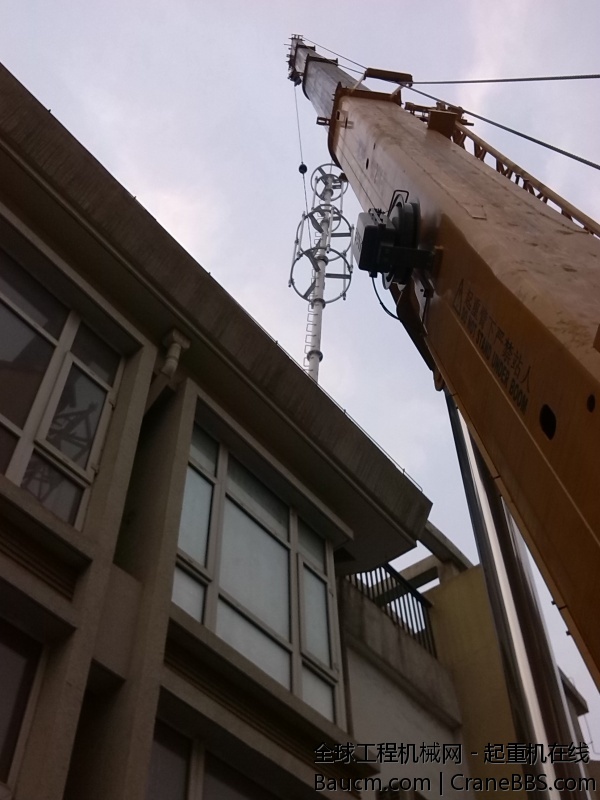

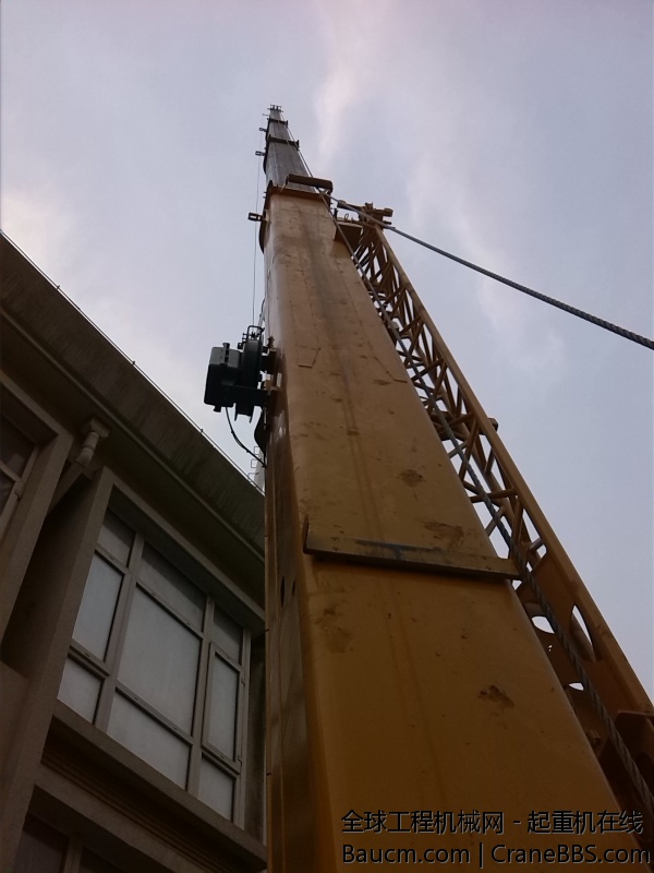

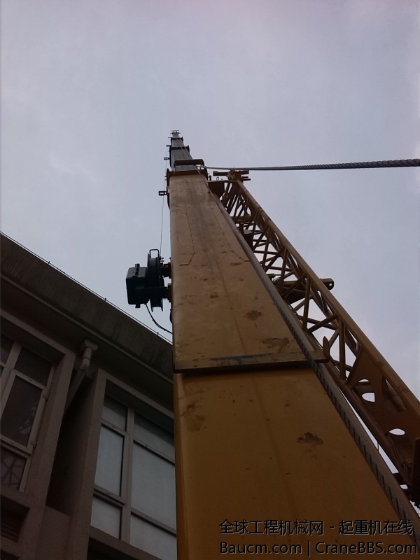

话不多说,上图让各位大侠们看看,是不是我的眼神不好。还是真的有点个弯??? IMG_20140320_175457.jpg IMG_20140320_175541.jpg IMG_20140320_175637.jpg IMG_20140320_175505.jpg IMG_20140320_175527.jpg

4节没事。
发表于 2014-3-23 20:02 | 显示全部楼层
没有事的,4节臂没有事。
发表于 2014-3-23 20:07 | 显示全部楼层
四节臂有点往右歪

你站的不正  不太明显
发表于 2014-3-23 21:13 | 显示全部楼层

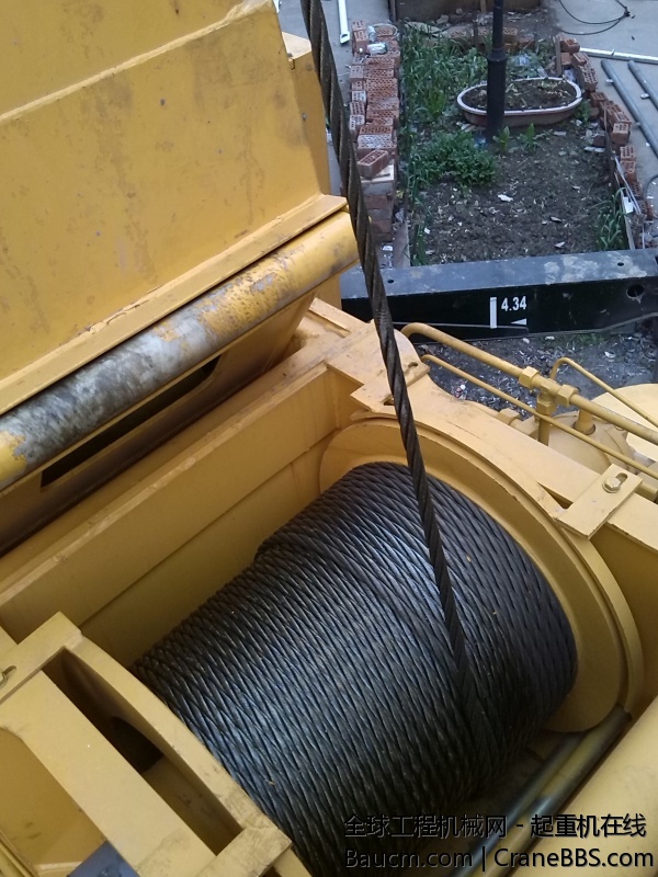

卷扬钢丝绳不在中,或者支腿不平。  在或者就是吊货你习惯性偏左转,比方说人家叫你转点,拉下,你习惯性往一边拽, 一般不会有问题,最多是排绳 松紧不一样

钢丝绳好干净啊!正明瓦亮!

有吊东西不..没吊东西的话..不正常..如果吊了超过3吨的话..肯定会弯得很厉害..你试下..要全伸臂..

在吊臂3节4节关节上面有滑块 拿扳手调紧点就行了 可以调左右一点的 我的车就是这样调的 调过会好点 但是不会很直的 所有的车都那样!!!!!!!!!!!!!!!!!!!!!!!!!!!!!!!!!!!!!!!!!!

问题应该不是很大,只要不是超载。

国产车通病,应该不算严重,调整一下螺丝应该就可以了。

还没换过卷扬机齿轮油吧  钢丝绳那么干净?!
