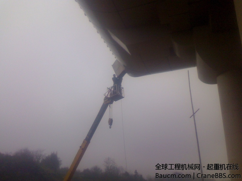

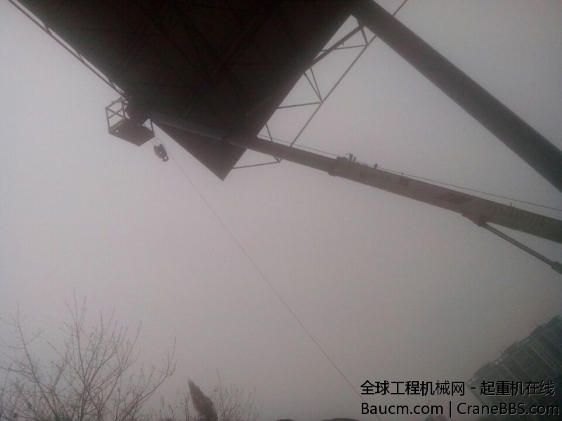

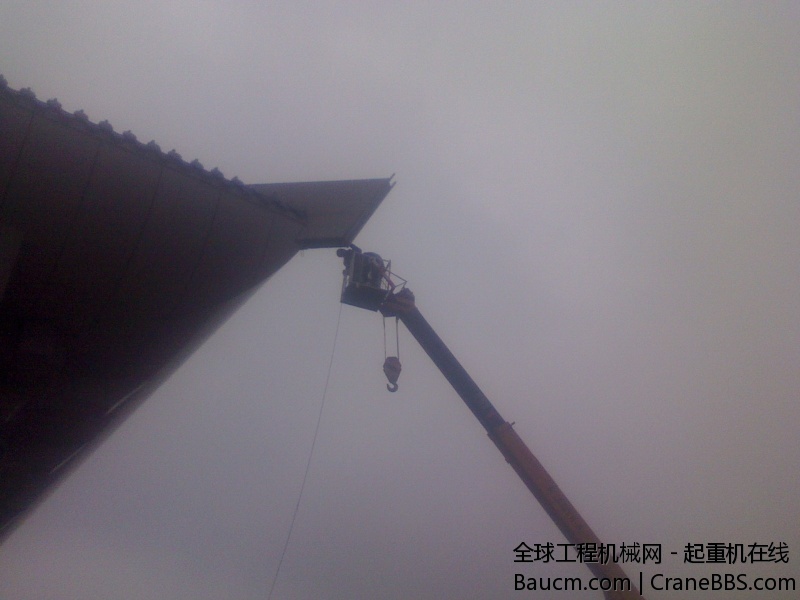

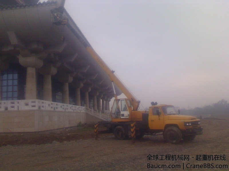

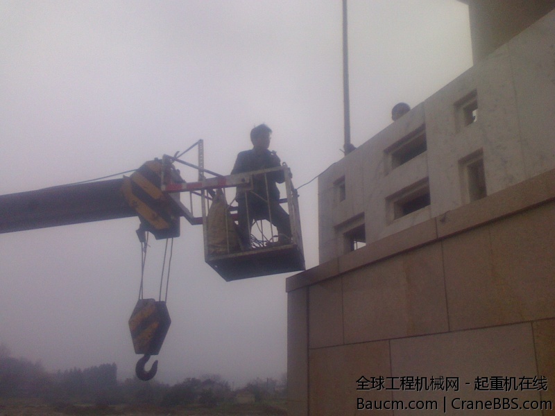

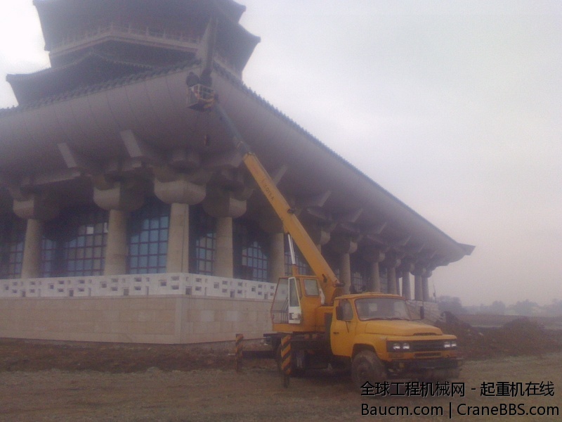

老板喊了别人车看看就走了说吊车不能搞 后来打我电话问我 我说有钱就能干:lol  他不知道挂在钩子上房檐下不能干 我有有特殊装备;P IMG0324131700.jpg IMG0324132300.jpg IMG0324132301.jpg IMG0324132500.jpg IMG0324151800.jpg IMG0324151900.jpg

前几天我也跟工地设计了个挂职篮。跟你那个差不多。不过我看你那个有个锁眼孔吗?是固定篮子用吗?

 楼主| 发表于 2014-3-31 20:07 | 显示全部楼层
那个很多孔的铁板是调好角度后插上销子固定的
