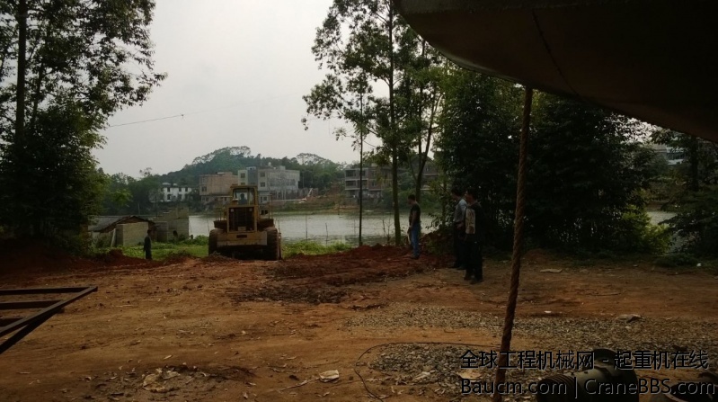

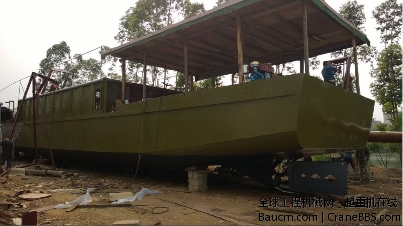

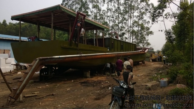

这船约重45T 想用两台25的吊,放得下去吗?.老板出8000块

兄弟 这个活2台25吨门都没有,1台车算下来要负荷22吨左右,工作半径按4米算!  你怎么放到河里面去?保险点的话找2台50吨吊车

说的没错两台70都不轻松 河边地质危险不敢太靠边了这样幅度又远了 我这边多数都是修个斜坡自己拉下去的

后面的船桨装好了如果没装好可以吊它放地下船下面垫竹子一捆10跟的垫大概能到船下水的地方后面或前面用铲车推下水~:lol

这船怎么会有45吨呢..应该不到20吨吧..以前一个20和一个16吨吊过这么大的船..10几吨重..

两台25你说梦话了吧,两台70就基本最底线了,你算下10米幅度23吨就知道用多大车了。

今天退话了 不敢做,用他自己的办法了 ,他的办法是用气囊 滚下去  今天有工作 没能去看,可惜了
