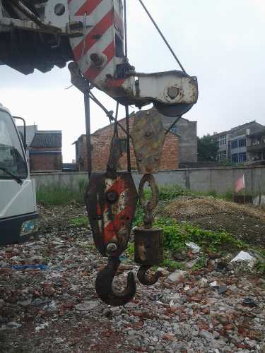

有改付钩双倍率请进
发表于 2014-4-9 20:48 来自手机 | 显示全部楼层
我也担心我的小钩,也想改二倍率

xuejiao 发表于 2014-4-7 15:18
有关系,长臂情况下副钩钢丝绳就放的越长,积聚的旋转内力就越多。
没错

改双倍率可以,但是可能随之带来的问题也很多,比如25吨改双倍率就要换70吨的小勾,首先双倍率起重量大了,勾子的粗细还是以前的承受量,其次换成双倍率以后,小勾的重量不变在冬天则有可能不下钩或小勾很慢,因为小勾重量不够。还有就是相应要增加卷扬绳的长度,否则在一定长度钢丝绳不能像单倍率时下放到地面,还有就是虽然卷扬由单倍率变成了双倍率比以前能吊了,但是小心这只限于中长臂时,如果出臂过长虽然车的稳定性没问题,别忽略了吊臂的强度问题,小心折臂哦!改双倍率可不是随便一改就行了的。

 楼主| 发表于 2014-4-14 22:06 来自手机 | 显示全部楼层
vancoc 发表于 2014-4-14 21:46
改双倍率可以,但是可能随之带来的问题也很多,比如25吨改双倍率就要换70吨的小勾,首先双倍率起重量大了, ...
看样子是个系统工统,不过还是想试试,一小勾改大改重,二钢丝绳换长的防旋绳,应该不会有大问题吧,到时发图上来。

发表于 2014-4-22 22:21 | 显示全部楼层
139新手来报到 发表于 2014-4-14 22:06
看样子是个系统工统,不过还是想试试,一小勾改大改重,二钢丝绳换长的防旋绳,应该不会有大问题吧,到时 ...
原小勾就不能用了,直接做个或买个老解放汽车吊钩那样的就行。

发表于 2014-5-23 22:39 | 显示全部楼层
我已经改好了,不错很好用

发表于 2014-8-31 18:12 来自手机 | 显示全部楼层
可以,长臂不行
