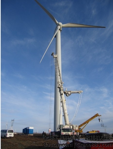

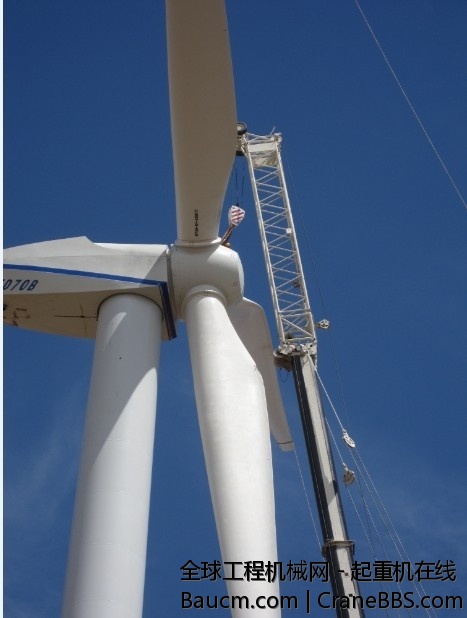

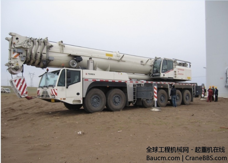

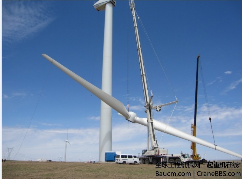

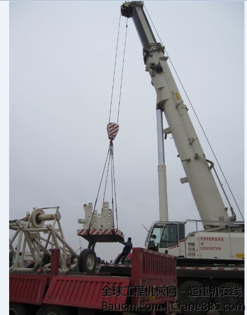

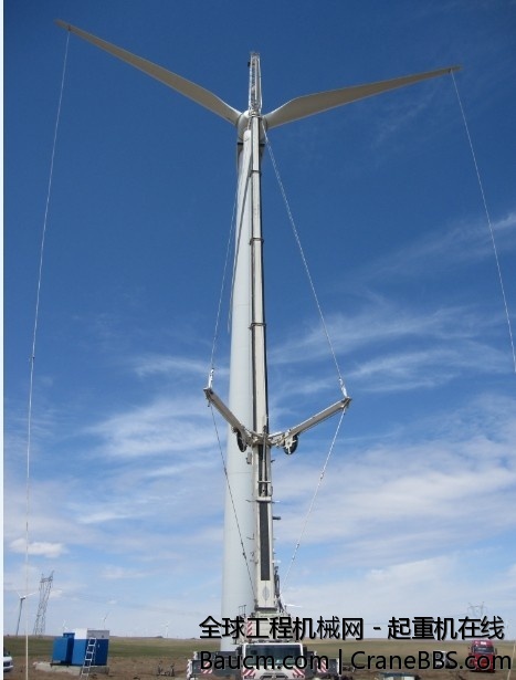

北京中起吊装AC350风电检修

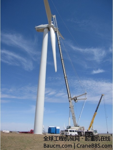

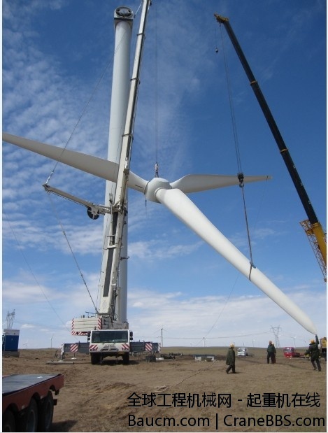

75的风机呀
 楼主| 发表于 2014-4-11 08:17 | 显示全部楼层
检修1.5的
发表于 2014-4-11 08:59 | 显示全部楼层
有点不够高啊
发表于 2014-4-11 09:05 | 显示全部楼层
 楼主| 发表于 2014-4-11 10:38 | 显示全部楼层
正好够,没有富余量

发表于 2014-4-12 13:16 | 显示全部楼层
就带了52吨配重,东西不太重!
发表于 2014-4-12 13:43 | 显示全部楼层
wangjie981 发表于 2014-4-11 10:38
正好够,没有富余量
我觉得不能叫正好,这么干你心里很清楚有多大的风险,只能叫硬着头皮拿下来的。

 楼主| 发表于 2014-4-12 14:42 | 显示全部楼层
真是不超载好么!!!我不可能拿车开玩笑的。12米半径,33吨
 楼主| 发表于 2014-4-12 14:43 | 显示全部楼层
DEMAG350T 发表于 2014-4-12 13:16
就带了52吨配重,东西不太重!
最近半径,吊多重的东西跟配重没有关系
 楼主| 发表于 2014-4-12 14:44 | 显示全部楼层
就带了52吨配重,东西不太重!
东西33吨

发表于 2014-5-27 07:24 来自手机 | 显示全部楼层
应该是1.5的……
 楼主| 发表于 2014-5-27 21:19 | 显示全部楼层
是1.5的
