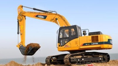

第一点,挖掘机在装载时有条件的话尽量处于较高位置,并尽量使卡车停放在与作业面的高度差不多一致,道理很简单,一块石头,你抬到膝盖与抬到头顶用的劲儿一样吗?具体能省多少“劲儿”呢?如果是如之前的高度保持一致的话,可提高40%的作业效率。爽!
第二点,当铲斗油缸和连杆、头杆油缸和头杆都成90°时,每个油缸推动挖掘机的力量最大(如下图)。
第三点,天然地面的挖掘,铲斗或松土器地板角保持在30°左右,收斗杆。斗杆接近垂直时,斗杆力最大,能更多地承载负荷。
这两点就像是你弯着胳膊提东西省劲儿呢,还是直着胳膊,当然是弯着呗。

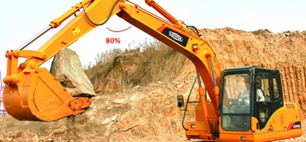

第四点,一开始挖掘时,不要把斗杆伸至最大作用范围,从80%左右开始效果最好。(斗杆最大作用范围时,斗杆挖掘力最小,挖掘难以进行)。这点一般新手多注意下(如下图)。

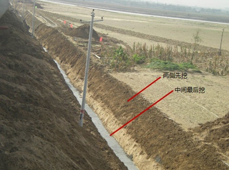

第七点,.在进行挖沟作业的时候,先挖掘沟槽的两侧,再挖掘中间部分。这样挖中间时能省不少事儿,还省劲(如下图)。
