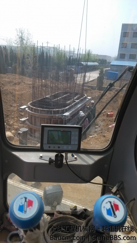

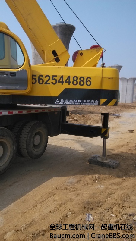

在那个旋转位置   吊东西   额定4吨   吊两吨   后边就离缝了    (出腿子的那个位置)

这个是16D吗..原来超载性能侧边也是这么差的..我的16H也是..不过没你的严重..

一转过侧方,很容易翘腿的,可是还是能吊,就是车子有点翘

是你车子没打稳的缘故,4吨位子吊2吨对徐工20吨来说根本不会翘动
发表于 2014-4-14 21:11 | 显示全部楼层
腿打的不行

你把吊重的那个支腿打高一点。
发表于 2014-4-14 22:36 | 显示全部楼层
车子没打平,而且车子支的也太高

大哥,你那个明明是土泥地上枕木下沉了一点吧···打个副腿试试??
发表于 2014-4-15 11:01 | 显示全部楼层
一般是车没打平。有缝没事不会翘腿的,除非不平的很很离谱

如果是在后方  即使腿打的不好   也不会翘  。。。。。因因为发动机就是个大配种,,,,,,:lol

你开着5腿开关了  没打5腿    前轮 轮胎之高了  车是支的平的   你在斜前方吊东西    就算你不吊东西  趴远了  后腿也是忽颤忽颤的

车支腿太高了吧

我车支在半坡上  所以后腿高啊
