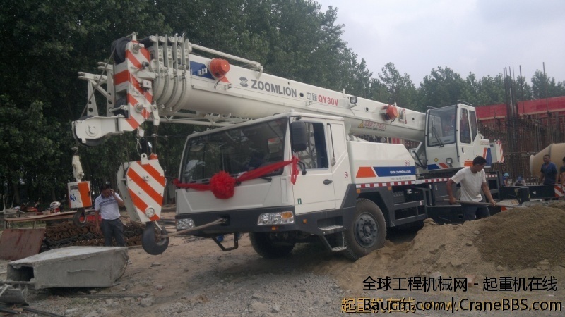

20120624224_jpg_thumb.jpg 大家好 论坛里各路神仙比较多 这款车也出来几年了 有谁在开这款中联30V的老板和SF说说使用感受和性能怎样 小弟在此谢谢了 借用个图片

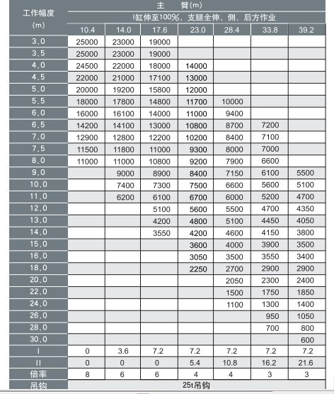

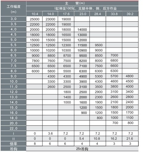

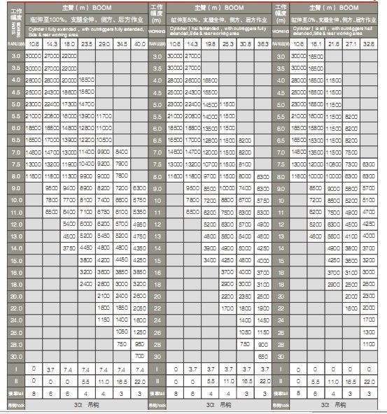

 楼主| 发表于 2014-4-16 21:51 | 显示全部楼层
25吨的
25吨的
30吨的
30吨的
看着起重表30的貌似很给力

发表于 2014-4-17 16:09 | 显示全部楼层
《志诚吊装》 发表于 2014-4-16 21:51
看着起重表30的貌似很给力
25就够用了,我们这没有30,都搞的25吨车
