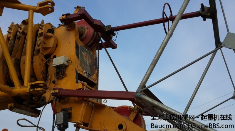

有些朋友说我的这个吊兰太单薄了,在我认为,我的这个吊兰站3个人,再加500公斤的东西都没事,因为以前用的吊兰都用料都太多,太厚了,一个人根本抬不懂,本人设计了这款简单,而且轻巧,实用,还能根据大臂的角度来调整角度,但是用料必须要用加厚的,必须国标的刚才。

一般化 不是太好
 楼主| 发表于 2014-4-17 19:41 | 显示全部楼层
为什么呢?说说意见。。
发表于 2014-4-17 19:42 | 显示全部楼层
:L还用手动挡啊???落后了吧,现在都用自动挡的了。。
发表于 2014-4-17 19:44 | 显示全部楼层
还可以。看着觉得这角度调整不理想。俺的吊蓝,,试过放一千斤不变形。
 楼主| 发表于 2014-4-17 19:48 | 显示全部楼层
我这个也试过了,三个人加上500公斤不变形
自动?是什么意思》?
发表于 2014-4-17 19:54 | 显示全部楼层
feng_ai_tt 发表于 2014-4-17 19:48
自动?是什么意思》?

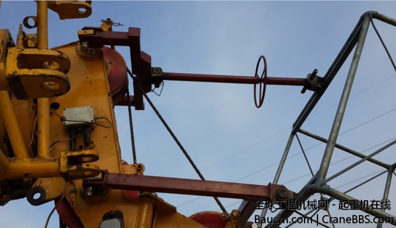

上面连接杆的圆圈是手摇调节吊篮角度的吧??这就是我说的手动档。自动档就就是不要手动调节,自动调节吊篮水平。论坛里早就有人做过了,你在论坛里找找吧
发表于 2014-4-17 20:23 | 显示全部楼层
feng_ai_tt 发表于 2014-4-17 19:41
为什么呢?说说意见。。
你那个调角度的方向盘离得太远了 为何不放在吊篮进出
 楼主| 发表于 2014-4-17 20:24 | 显示全部楼层
temp0407 发表于 2014-4-17 19:54
上面连接杆的圆圈是手摇调节吊篮角度的吧??这就是我说的手动档。自动档就就是不要手动调节,自动调节吊 ...
你所说的自动的是 插销的,我也有,8吨吊上安的就是你说的那种
发表于 2014-4-17 20:41 | 显示全部楼层
这个吊蓝有多重?一个人抬得动吗?
发表于 2014-4-17 21:08 | 显示全部楼层
不错的吊篮,轻巧实用,操作简便。顶一个:victory:
发表于 2014-4-17 21:36 | 显示全部楼层
还可以吧
发表于 2014-4-18 00:42 | 显示全部楼层
:P:P:P:P:P
发表于 2014-4-18 07:04 | 显示全部楼层
{:2_36:}
发表于 2014-4-18 08:39 | 显示全部楼层
感觉很不安全啊
