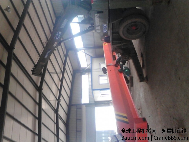

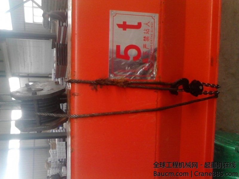

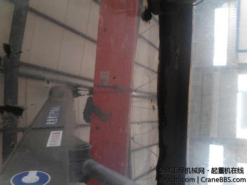

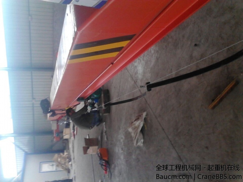

`NABX3_X(AJ~1WUQDQ9J2PJ.jpg FV{(LHLSR[DED%G33E6~O7R.jpg GD7U075ODND30V%P]2FN95H.jpg %_XGT67N5JENSUXORJ1~XGG.jpg 老板不让拆房顶...只有这么搞!
 楼主| 发表于 2014-4-20 16:20 | 显示全部楼层
专治各种颈椎痛!  麻烦版主把图片正过来...

好注意,下次也这样,我们都是在横吊上面焊俩个滑轮,把钩子去掉。这个注意比你的起的高一点。就是麻烦些

 楼主| 发表于 2014-4-25 17:16 | 显示全部楼层
恩,要是上不去只有你那种办法了!我这样刚好吊上去钩子离臂头10公分!
