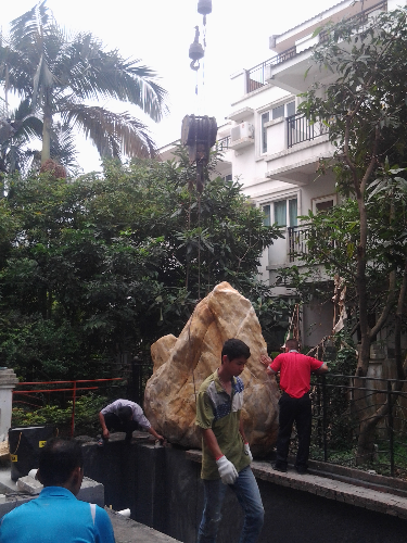

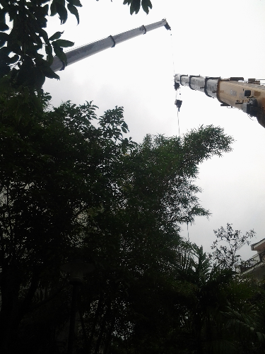

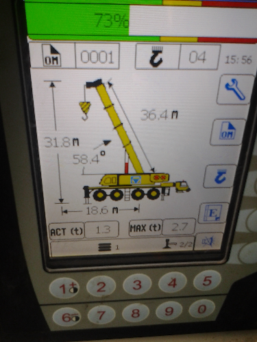

石头3.6吨,幅度19米。2台车抬!

本来说石头有2.5吨,一台车去的,哪知道一装车3.6吨,司机说一台车可以做,但有点勉强!后来决定用2台车吊,收2台车的钱!

用两个车真好啊,k5上次立柱子21.5幅度,3.2吨
发表于 2014-4-22 20:34 | 显示全部楼层
中联16H..19米吊3吨的路过..

真的好!最起码安装的时候脚不用老放在脚踏板上。还有很平稳!

我看见安全抬吊要点; 好像楼主用了大钩子做滑车两台吊车都用小钩子吊一根钢丝绳是吧

是用小钩子吊2根12的3米的钢丝绳穿住,原先用来起头用的那两根小绳子,大点的14穿不过去,耳朵太了,绳子太短了,不好操作!

是的,四节臂的车子不敢做,找到K5又不敢做,石头老板没办法了,只能叫我帮他找台50或80的,反正帮他搞定就可以了,所以抢了50的活3!

大钩用的很巧妙
