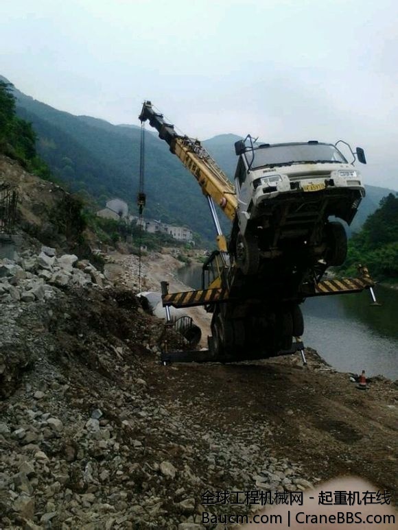

发表于 2014-4-22 21:50 | 显示全部楼层
估计司机跳车了,这个情况慢慢放绳行吗?

发表于 2014-4-22 22:18 | 显示全部楼层
htlyj 发表于 2014-4-22 21:50
估计司机跳车了,这个情况慢慢放绳行吗?
慢慢爬杆落地会稳一些

发表于 2014-4-23 05:53 | 显示全部楼层
起重指挥 发表于 2014-4-22 22:18
慢慢爬杆落地会稳一些
你嫌他翻的不够快吗,不觉得放绳更稳当一点吗?
发表于 2014-4-23 07:55 | 显示全部楼层
我觉得也是放绳好,本来车这个角度已经达到倾翻的临界点,如果再趴臂只会使车更容易翻过去
发表于 2014-4-23 08:15 | 显示全部楼层
呵呵,再伸一点臂应该能回来

过多的却是对此
发表于 2014-4-23 10:38 | 显示全部楼层
爬杆危险,还是缩杆或慢放绳。

高手
发表于 2014-4-23 16:30 | 显示全部楼层
哈哈 过了倾翻角度了 就是杆子短才没翻 地面太差了 而且后面是底坡 扶过来 一样干活 收拾一下脚板 转场继续干活 哈哈 ;P;P

发表于 2014-4-23 18:09 | 显示全部楼层
估计司机跳车了,这个情况慢慢放绳行吗?
还用慢慢放!应当用多快就放多快才是

发表于 2014-4-24 15:54 | 显示全部楼层
这个角度研究底盘刚刚好,起大臂下绳就可以回来 我上次也搞了一次这么高。。。

发表于 2014-4-24 21:04 | 显示全部楼层
起大臂或者放绳都会回的太急,落地太猛,摔坏车子,慢慢爬臂是上策,学点数理化吧
