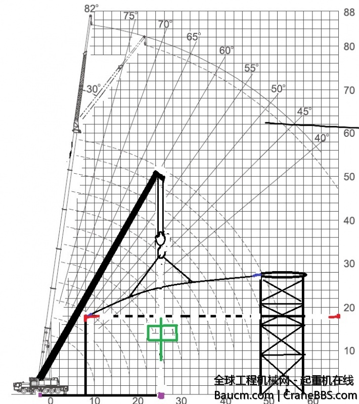

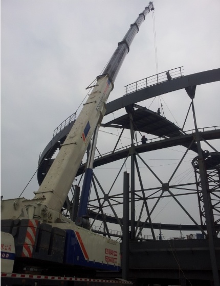

发表于 2014-4-25 17:16 | 显示全部楼层 |阅读模式

发表于 2014-4-25 17:27 | 显示全部楼层
看不懂你的意思
 楼主| 发表于 2014-4-25 17:30 | 显示全部楼层
会不会碰到臂
发表于 2014-4-25 18:17 | 显示全部楼层
会不会碰到臂都你自己说了算,车在你手里掌握的
发表于 2014-4-25 18:19 | 显示全部楼层
这明显是这司机不会算卡杆,更不会算,多米,多少高度,出多少杆了。很多大车司机不知道这些东西。
能不能教教小弟怎样算卡杆

发表于 2014-4-25 19:11 | 显示全部楼层
frank520 发表于 2014-4-25 18:22
能不能教教小弟怎样算卡杆
知道三角形三边怎么算吧? 画图算去。已知二边求第三边。 算卡杆得算角度。  就好比你如果会算,就是你出35米杆,站在10米高的房子边,离房子6米远,你就知道你最大多少米干活不卡杆。不会出现,打腿不是卡杆,就是站远了。我不会画图。但是我会算。

顺发吊装 发表于 2014-4-25 19:11
知道三角形三边怎么算吧? 画图算去。已知二边求第三边。 算卡杆得算角度。  就好比你如果会算,就是你出 ...
谢谢了 前辈
发表于 2014-4-25 22:56 | 显示全部楼层
a平方+b平方=c平方,你那个表可以用的。
发表于 2014-4-26 09:07 | 显示全部楼层
楼主的方法本就是对的,不需要学那啥深奥的东东。就用你这会方法,不会错!
