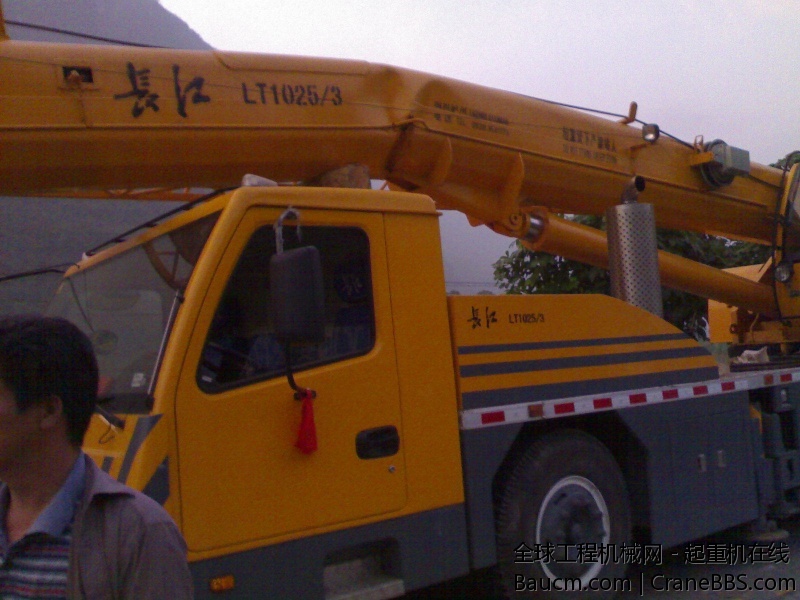

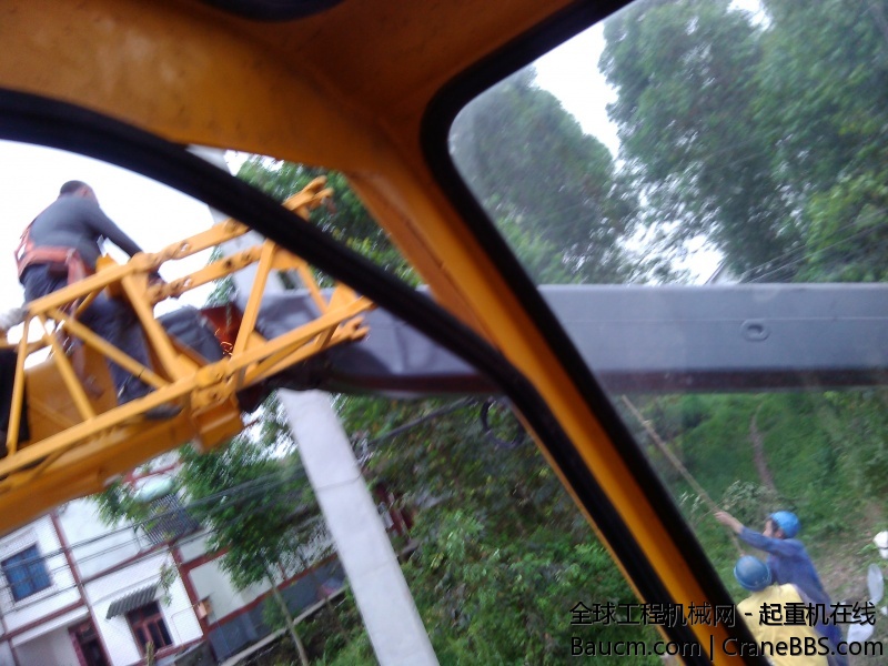

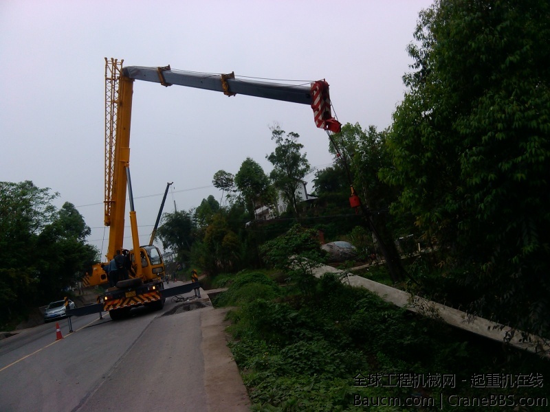

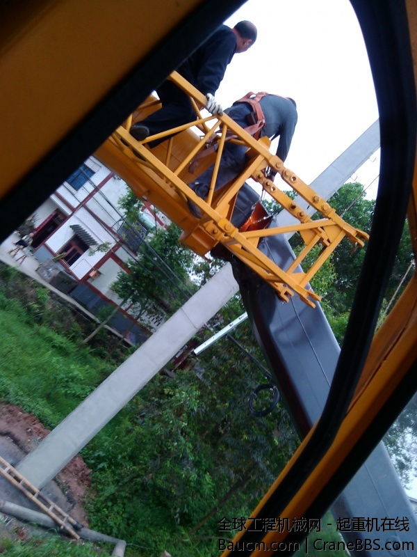

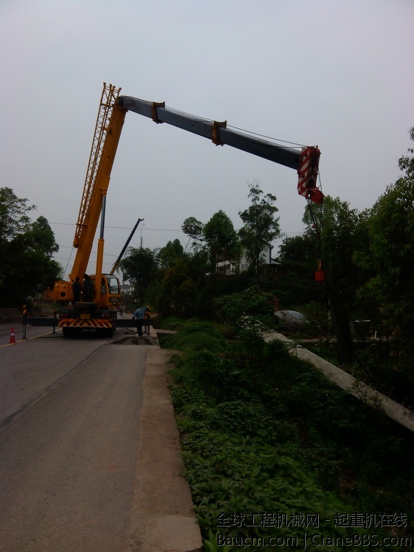

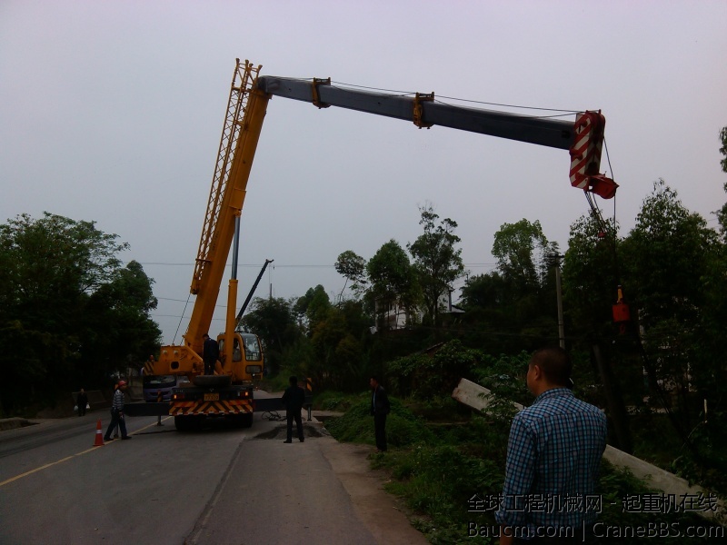

吊方杆,出事的时候卷尺实测7.9米跨度,电脑显示9米跨度,电脑显示出杆24.8米,电脑显示9.6吨,吊起的时候没有问题,因为要翻线,所以驾驶员选了另外一侧空旷的地方测试看能不能吊得到位,刚趴了一米左右,车一点都没有翘,大臂直接就软了 IMG_20140415_101738.jpg IMG_20140415_101852.jpg IMG_20140415_101900.jpg IMG_20140415_184403.jpg IMG_20140415_184410.jpg

电杆后来过磅8.5吨,大臂二节杆报废,三节杆尾部有轻微变形,伸臂油缸的缸体报废,活塞杆还可以用

不管你如何解释,这都是你个人问题。跟车无关。 25米杆,吊10吨。哪怕半径3米都超的爆表。

你这是在砸长江的牌子的行为,那么长的臂敢吊8.5,纯属人为事故!

电脑显示9.6一点都不错,应为含有大小钩的重量,电脑显示9米是回转中心到被吊重物重心点,你不会是新手吧?

20吨的车?不管车子质量如何前提是你超载了,你再好好考虑一下车子为何不翘的原因吧,看看车子大臂对着车子哪个方向:L

确实是杆出多了,按照起重表上的在23.13米的位置就合适,驾驶员有8年驾龄了,这个车刚摸到不到一小时,割开大臂看到刚好3节臂离开基本臂一米多的样子,我是来救援的那个,新车遭此大难确实心痛
