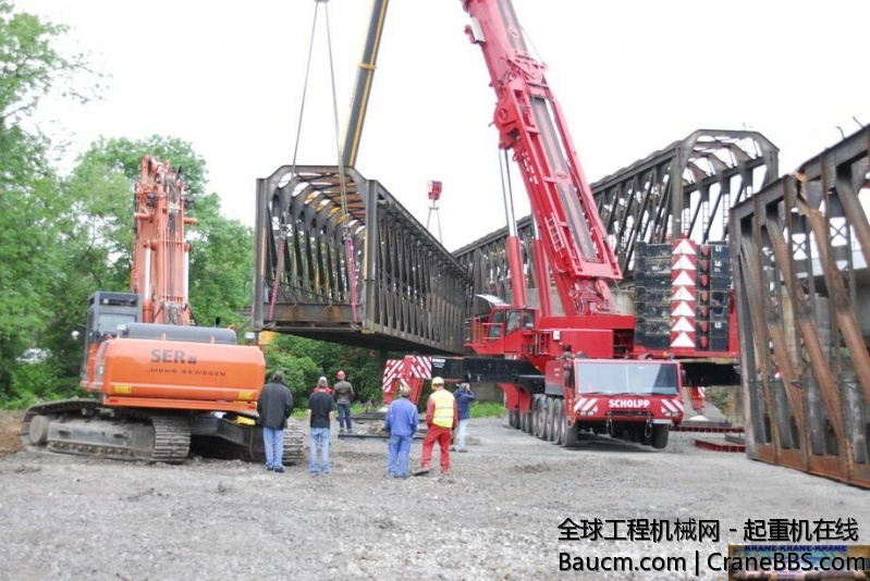

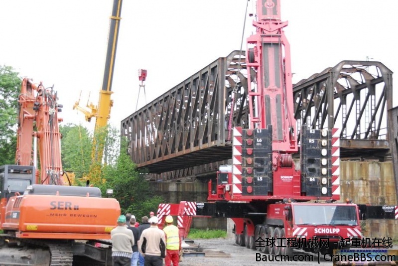

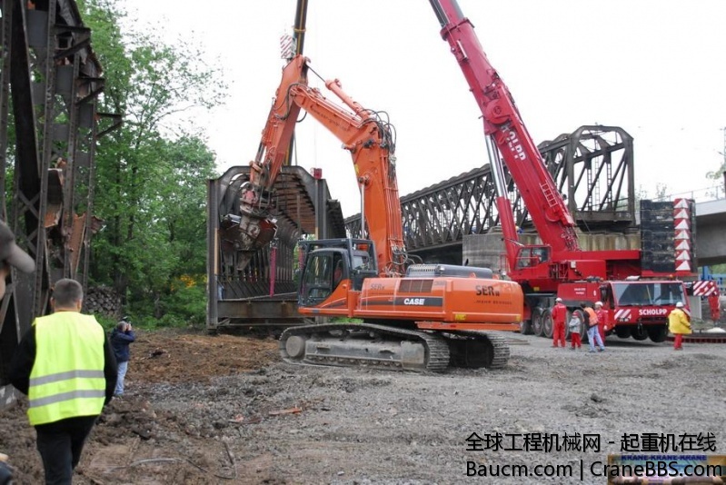

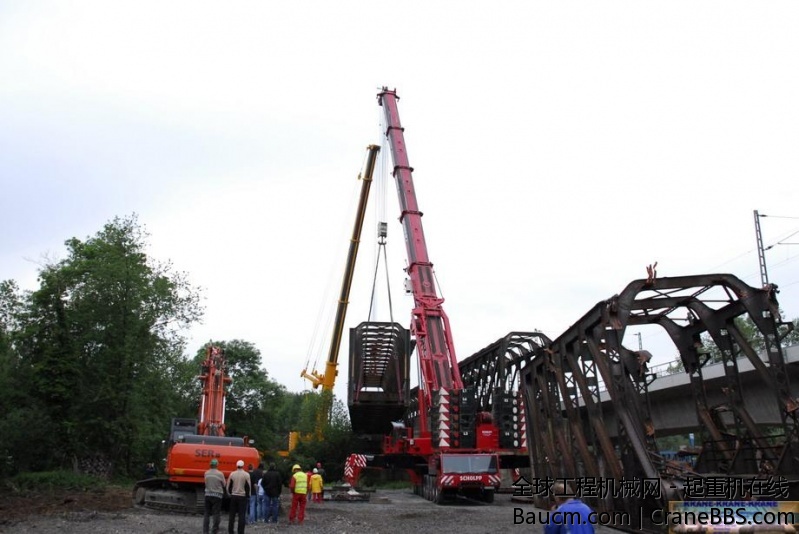

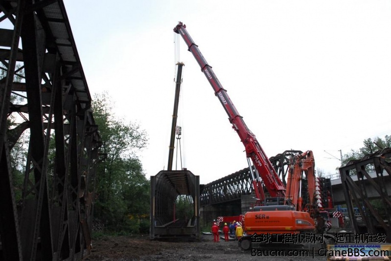

特雷克斯AC700起重机和凯斯挖掘机
发表于 2014-4-30 15:26 | 显示全部楼层 |阅读模式
在德国贝西希海姆吊装桥梁

ac700的超起好怪异,怎么展开的呢?

这是早期的超起装置,和ltm1300一样。

不能侧展,抗侧风能力差,后期都升级为ssl侧提拉式了
