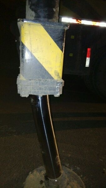

是不是斜拉太厉害拉脱了

发表于 2014-5-1 00:23 | 显示全部楼层
肯定斜拉太厉害了。我也出现过这情况,三只脚都起了结果悲剧了

发表于 2014-5-1 09:25 | 显示全部楼层
垫枕木就不会发生这事了

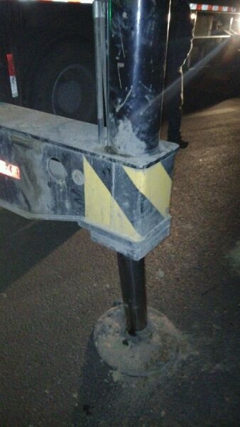

超载活,把枕木垫好,尽量少出垂直油缸,就不会弯
发表于 2014-5-1 09:56 | 显示全部楼层
笑而不语..我的中联车也这样..听同行说..要是徐工车就不会这样了..看了你这车..心理安慰了..我折的腿基本伸完没垫木头..看你这还有10几公分没伸呢..

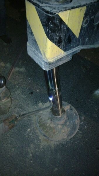

发表于 2014-5-1 22:24 | 显示全部楼层
没必要用氧气割报废,拆下来用压床就可以校正的,第五支腿忘了收一动车也是这样

发表于 2014-5-4 10:17 | 显示全部楼层

发表于 2014-5-10 00:00 | 显示全部楼层
