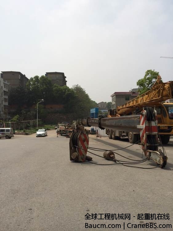

为什么总是有人说25吨5节杆全升趴不下来呢?
发表于 2014-5-1 10:44 | 显示全部楼层 |阅读模式

发表于 2014-5-1 10:50 | 显示全部楼层
大臂架在腿上么,。    后侧方,       这个也不好说么可能大臂的轻重吧,貌似是听说有爬不下来的,会翘,
发表于 2014-5-1 11:01 | 显示全部楼层
楼主我要是没看错的话你这是在坡下往坡上爬的吧·~~{:2_34:}
发表于 2014-5-1 11:20 | 显示全部楼层
起得来吗?
发表于 2014-5-1 11:21 | 显示全部楼层
不管他往坡上还是哪里。我开了8年吊机了 5节臂吊机我还不敢爬平过
 楼主| 发表于 2014-5-1 11:34 来自手机 | 显示全部楼层
cl0123456 发表于 2014-5-1 11:01  楼主我要是没看错的话你这是在坡下往坡上爬的吧·~~
你看错了。   出这么长的臂和爬到底
肯定是有点弯的

发表于 2014-5-1 12:23 | 显示全部楼层
很明显 是坡上
发表于 2014-5-1 13:18 | 显示全部楼层
发表于 2014-5-1 14:40 | 显示全部楼层
这样变幅还起得来
发表于 2014-5-1 15:49 | 显示全部楼层
车头用东西压着吧
发表于 2014-5-1 17:13 | 显示全部楼层
小钩滑轮已经贴地上了
发表于 2014-5-1 17:50 | 显示全部楼层

发表于 2014-5-1 17:55 | 显示全部楼层
看你那弧度,头节杆已经着地并吃劲了。要是不压配重能起来还不翻你就是屌神了。

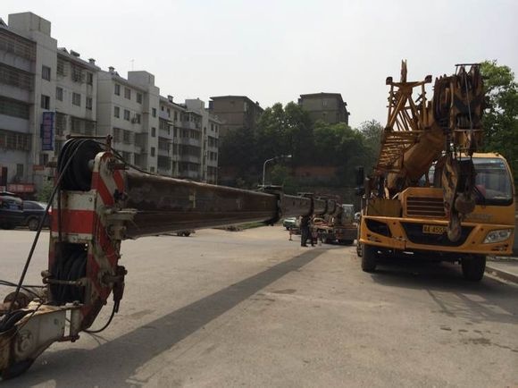

发表于 2014-5-1 19:49 | 显示全部楼层
我这翻过一个打黄油的五节臂吊车 徐工70K 在停车场翻的 还砸坏了货车 还好大臂没坏所以没人敢趴平 再说了打黄油有必要这样吗?摸完了黄油大臂收回来还不掉一地啊

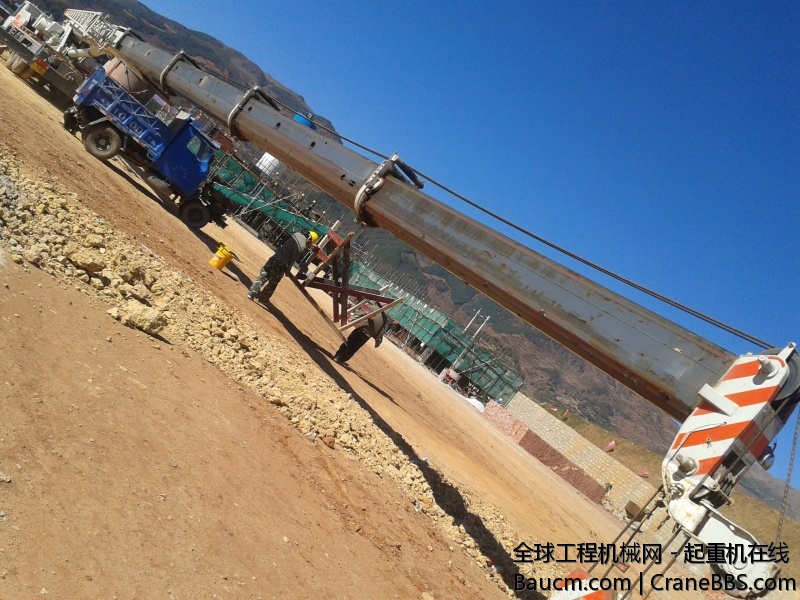

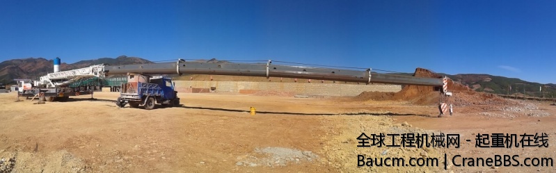

发表于 2014-5-1 20:33 | 显示全部楼层
我的也爬过,但是是先把二节臂全伸,3,4,5 伸一般多点,在28左右,然后爬平再继续伸,起来没问题的,就是一直大油门加着起来
,上次趴下来打油,大臂中间的有几个孔,黄油嘴的 还不敢直接爬平, 中间还还用拖拉机做个支撑,但实际也没支撑什么力
发表于 2014-5-1 21:49 | 显示全部楼层
我也爬过,但是是先伸到28-30米,趴下来再继续出完,中间还用拖拉机做个支点,但是没怎么受力,趴下来打黄油,大臂中间的几个孔的黄油嘴, 起来时大油门起来没问题的 没敢全伸后直接爬过
