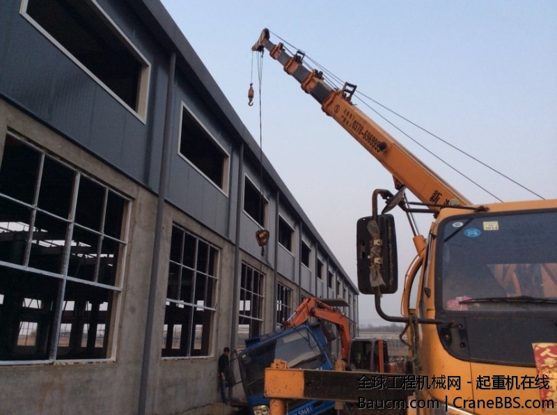

这拧得像麻花的钢丝绳真让人揪心啦

发表于 2014-5-10 10:43 | 显示全部楼层
  这也叫,掉在沟里?  看这像是厂房的。场地应该宽。你把车稍为斜一点停(或者说跟翻斗平着停)。
先把头抬起来。再抬车箱。分两次(或4次) 抬。
抬在正路上之前,先空档松刹车,好让落地的轮动。这样你抬得轻一些,对车的损坏也小些。
抬上正路的最后一吊之前挂个档或者拉个手刹。这样主要是为了避免车倒溜。
这样吊你一个就够了,还要挖机干个毛。
大钩的事..你先把楔头下掉,把大钩绳全部抽出,按反方向绕几下,再套进去就不会拧在一起了。
这根一卷卷电线一废天,就自动打转是一样道理。你反方向绕几下就不打搅了。
