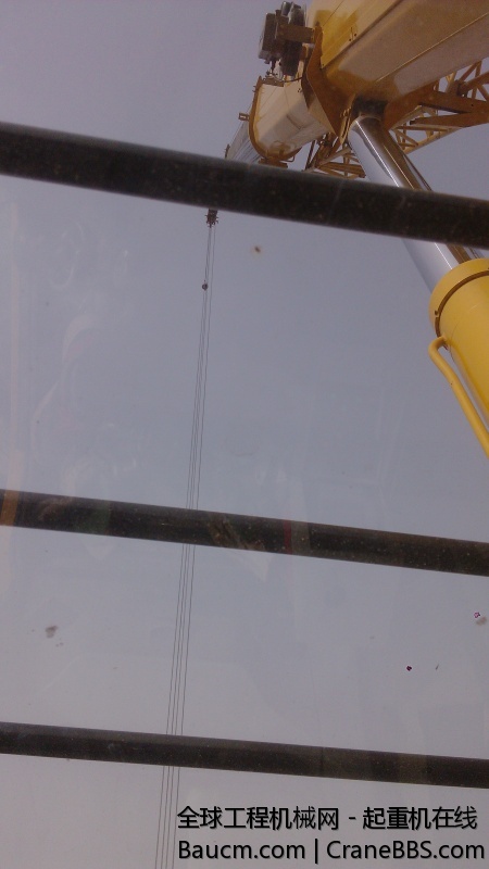

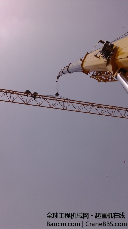

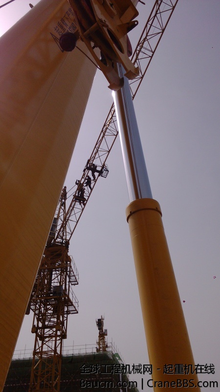

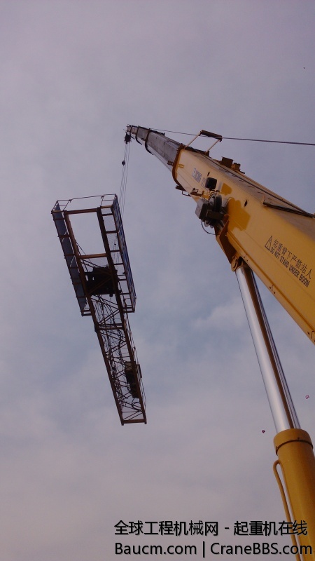

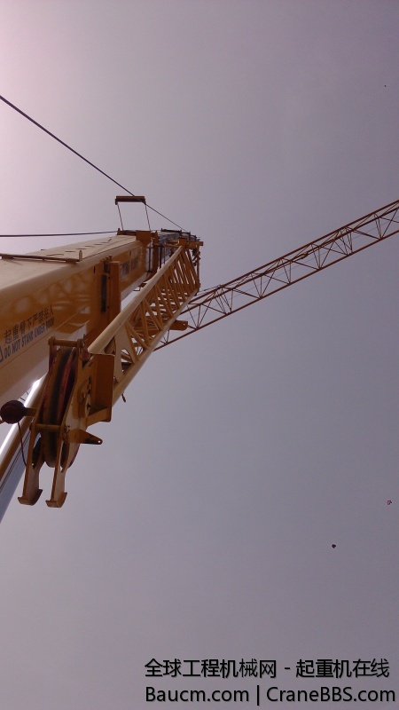

发表于 2014-5-2 21:09 | 显示全部楼层 |阅读模式
36米臂
36米臂
上前臂
上前臂
发表于 2014-5-2 21:40 | 显示全部楼层
  把小勾绳子拉在大臂头子上面  你会感觉飞一样的感觉  一点都不担心大臂了。
 楼主| 发表于 2014-5-2 21:52 | 显示全部楼层
那样挂不上.小勾和大勾吊点差的太远.大勾摘不掉吧
发表于 2014-5-2 22:02 | 显示全部楼层
用跟两米的绳子用两个扣子直接挂在结副臂那两个眼里面 小勾把勾托去掉 直接锁在两米绳子上面就可以了 这样就可以减少大臂的绕度  也不担心大臂断。这个方法最好少点试。一般价钱不高 别这么玩。
 楼主| 发表于 2014-5-2 22:13 | 显示全部楼层
丶拒绝暧昧 发表于 2014-5-2 22:02
用跟两米的绳子用两个扣子直接挂在结副臂那两个眼里面 小勾把勾托去掉 直接锁在两米绳子上面就可以了 这 ...
超起工况.......伤不起:sleepy:
