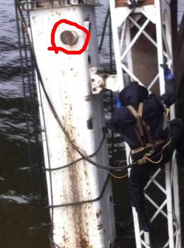

谁能告诉我大臂上这东西是干吗的??
发表于 2014-5-4 16:37 | 显示全部楼层 |阅读模式
谁能告诉我大臂上这东西是干吗的??

你看的真仔细,新车出厂小钩没装,卷扬绳绕在那里,基本没用。

我的也有 听说是存黄油的
发表于 2014-5-4 18:04 | 显示全部楼层
放小勾绳子的
发表于 2014-5-4 18:48 | 显示全部楼层
绕小勾钢丝绳的

放小勾的吧

收副杆用的,把吊带锁到副杆上绕过它用小钩绳子拉。

20楼说对了。收副臂用的。这是学小日本的车的。你这是什么车?
有道理。

看到过老式的加藤吊 没有臂尖小勾滑轮必须打副杆才能用小勾 那是收副杆但不下小勾时小勾钢丝绳在那里转弯  保护钢丝绳没有死弯的转折点
发表于 2014-6-3 22:39 | 显示全部楼层
就是绕小勾钢丝绳的
