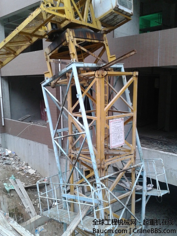

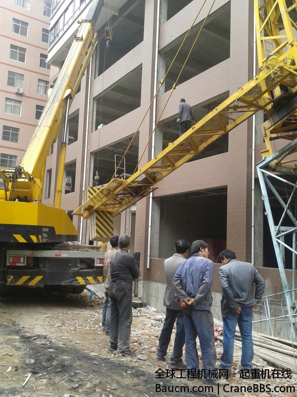

事故原因大家看 20140502_090505.jpg 20140502_090435.jpg 20140502_085945.jpg 20140502_111707.jpg 20140502_112417.jpg 20140502_111736.jpg 20140502_112455.jpg

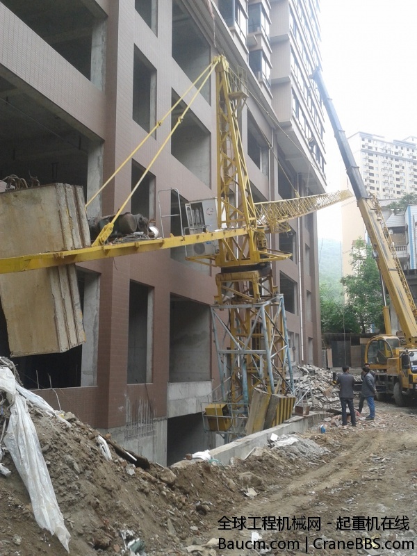

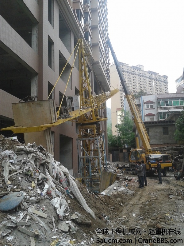

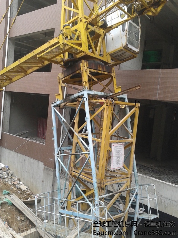

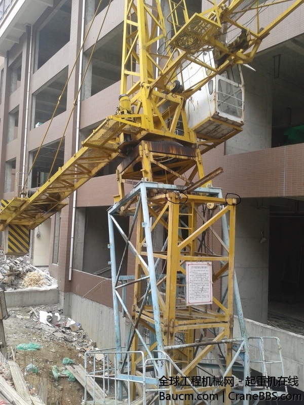

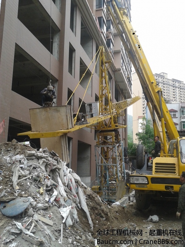

如果找专业有资质的人拆   就不会不穿那8个螺丝  就不会出事  老板为了省钱  让自己的工人拆   当时拉杆已经扎好准备打拉杆销子了  大臂上有三个人  不过都没事

为什么不先卸掉配重?
发表于 2014-5-4 20:26 | 显示全部楼层
配重也留多了
留一块都可以了
 楼主| 发表于 2014-5-4 20:34 | 显示全部楼层
起重指挥 发表于 2014-5-4 20:24
为什么不先卸掉配重?
卸了第3块的时候大臂往下趴了一米多  所以没敢卸
 楼主| 发表于 2014-5-4 20:38 | 显示全部楼层
90K 发表于 2014-5-4 20:26
配重也留多了
留一块都可以了
再卸一块就趴前面去了

大臂爬3米怕什么?塔吊的配重都是最后上的,所以拆的时候就要下把它拿下来。大笔爬1米还不到3度,后臂落不出事才怪一米那就不得了了,
发表于 2014-5-4 20:41 | 显示全部楼层
大臂爬3米怕什么?塔吊的配重都是最后上的,所以拆的时候就要把它先拿下来。大笔爬1米还不到3度,后臂落一米那就不得了了,不出事才怪

问题不在这  如果标节的螺丝上了  不卸配重也翻不了
发表于 2014-5-7 07:37 | 显示全部楼层
螺丝没上是主要原因

不专业 导致 塔臂向天怒吼

拆塔吊的方式的不对~~业余选手···只留一块配种才可以拆大臂·~~傻屌·~

和配重没关系!!!!是螺丝没留!!神人拆的!!!!!!!
发表于 2014-5-25 05:40 | 显示全部楼层
竟然没上螺丝:Q  楼上那两位真有才 塔吊拆装时有不上螺丝的吗?这几个螺丝是把大臂和平衡臂卸了才拆的
