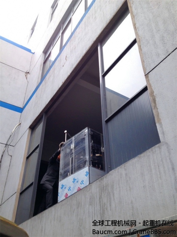

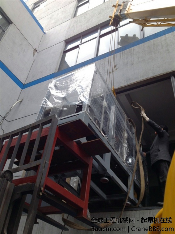

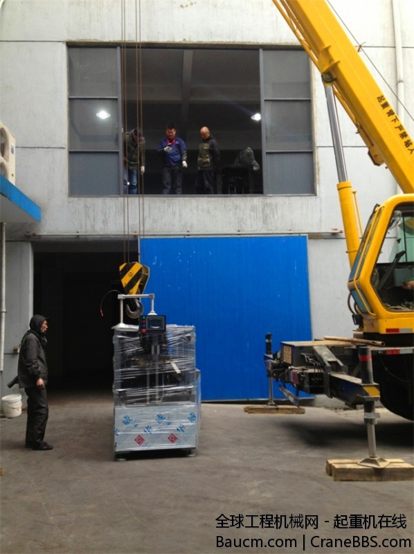

电池设备上楼 叉车架子是亮点

IMG_0433.jpg.thumb.jpg 这东西小心了,15万一台

长江小8 发表于 2014-5-9 22:45
这东西小心了,15万一台
:lol 精密设备

没大小勾就是不方便.

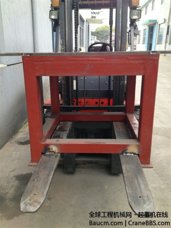

叉车龙门高度差两米,叉子倒装另加架。干这活干成这样挺费工的。
发表于 2014-5-14 02:04 | 显示全部楼层
这活用3吨4米五门架叉车。

  翻叉子费得不是劲!
:lol 厂里自己加工的
