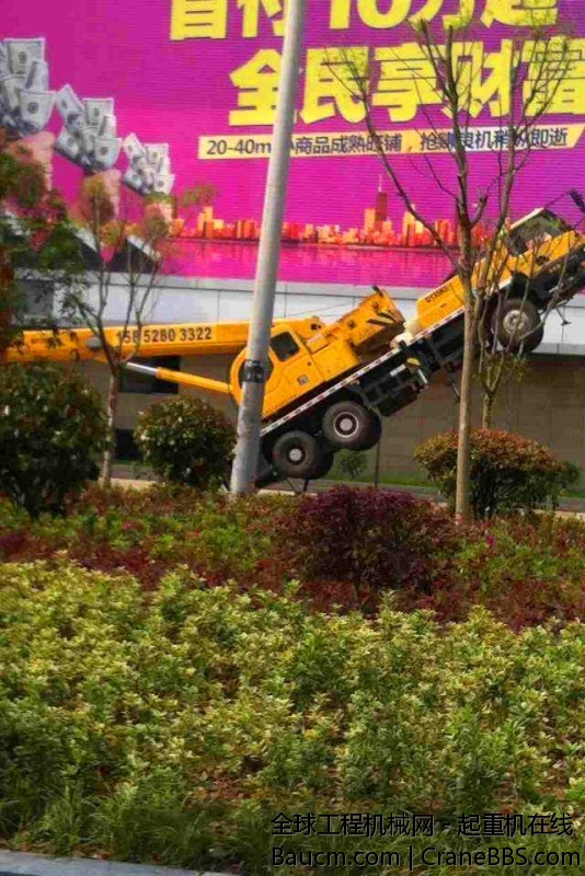

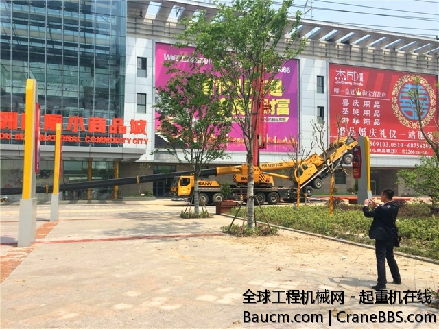

空钩 加个付臂 你就趴下了 这算啥个节奏
发表于 2014-5-16 16:20 | 显示全部楼层 |阅读模式
:L 吊个广告牌啊  开个付臂 啊  还没吊 啊   趴下了啊
发表于 2014-5-16 16:26 | 显示全部楼层
这玩的就是心跳啊,咋回事啊,求解
 楼主| 发表于 2014-5-16 16:36 | 显示全部楼层
zdm123 发表于 2014-5-16 16:26
这玩的就是心跳啊,咋回事啊,求解
接了付臂 全趴

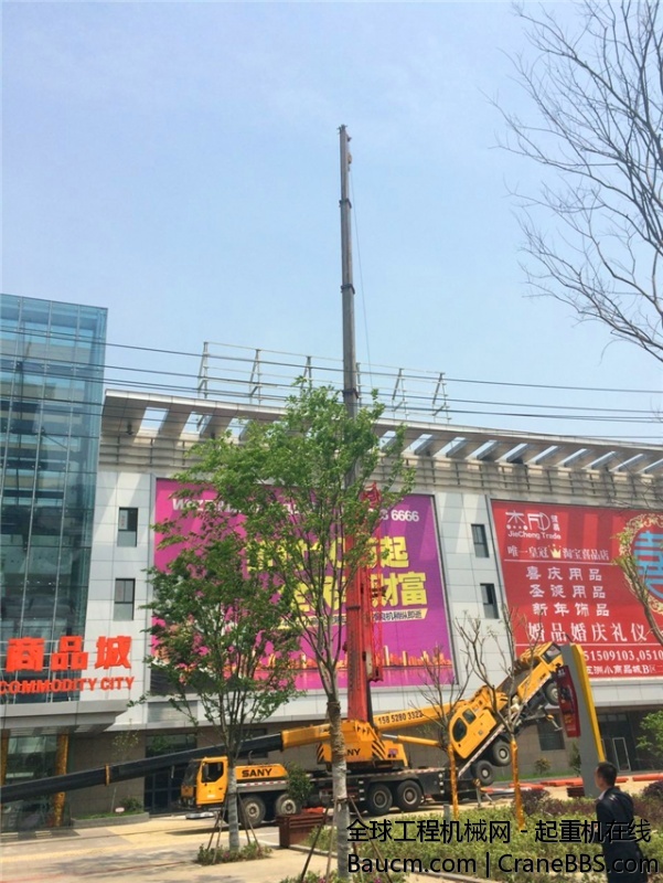

发表于 2014-5-16 16:49 | 显示全部楼层
是接了副臂时全趴翻的还是全趴去接副臂,
发表于 2014-5-16 18:15 | 显示全部楼层
那边的五洲??车是哪里的
发表于 2014-5-16 19:29 | 显示全部楼层
zdm123 发表于 2014-5-16 16:49
是接了副臂时全趴翻的还是全趴去接副臂,
就算不接副臂,也不全趴。

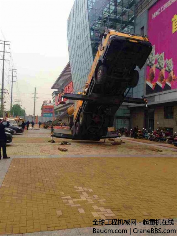

估计有50%以上的吊车司机都不会使用力矩限制器的电脑吧,这种情况一般都是电脑的工况设置不当引起的。

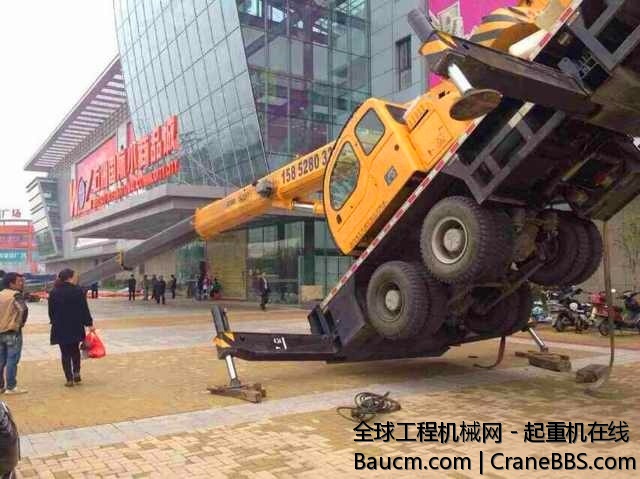

看变幅油缸,加上副杆,估计大臂趴到了有40米左右的幅度。
发表于 2014-7-13 18:54 | 显示全部楼层
K5全出臂下线角度是 40°
