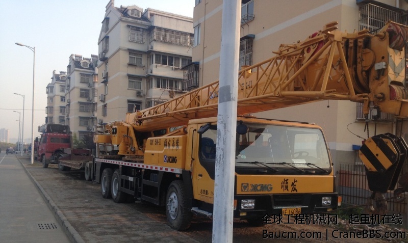

  刚满半年的新车,回来到现在,就发现爬杆非常快,而且不稳。调半天也不行。有没有类似情况?如果换阀门,或者换成K5阀门。
