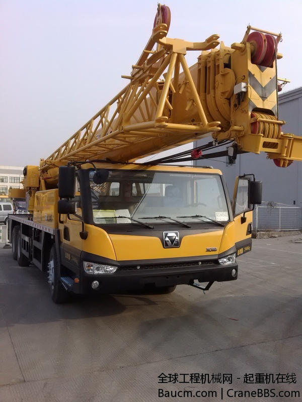

我的车是年后提的徐工25K2,来时开没两天就发现了,车子一到40码,就抖.坐在驾驶室里人都一晃一晃的.不知道怎么回事??? IMG_20140120_085433.jpg

检查油嘴,差不多是那个缸没有工作,导致车抖。

先检查发动机机脚,过桥,传动轴,后桥。

:L大臂放架子上的时候再扒一下试试

前轮胎变形也是有可能的;P

有时候抖动跟轮胎有关系啊

把前轮换成钢丝胎!

我的8D刚回来也是  50多马60马就左右抖  50马一下不抖 60以上也不抖   感觉车要被抖散架的感觉  没管  现在好了

你把大臂放到底就好了。。。

我的K5也是,但是平路就不抖,只有上坡才这样。
不是发动机的问题
 楼主| 发表于 2014-5-20 18:47 | 显示全部楼层
aaalidsboy001 发表于 2014-5-20 13:18
大臂放架子上的时候再扒一下试试
臂已然扒到底了啊

大臂爬杆-2吨就没了

前桥的问题。换换轮胎可能会好一点

仔细看看前胎有没有起鼓的地方,或者看看前胎有没有变形:L

检查前轮的气压如何是不是一样

主要是轮胎:lol我的车没生意放久了 再去开车就这样

轮胎变形,就是失园,跑的时候产生共振,有这个可能,这个可能还比较大

把前轮换钢胎,

如果跑一段路程不抖就是前轮胎变形了吧。

是轮胎的原因,冷天更厉害

胎也换成钢丝胎了,还是不见好啊.

第一步看轮胎圆度是否正常,如跑段路看见车辆跑的时候是否有跳动。
以下二步要把支腿支起来才能看的。
第二步看下是不是传动轴的中间支撑(或者叫过桥处轴承是否损坏),或者传动轴上面的动平衡片是否脱落
第三步看下是否发动机或者变速箱,车桥的轴承坏了造成的跳动、

新车,没那么严重吧。车辆停放久了,轮胎有变形,轮胎温度上来就没了。应该是轮毂的问题,调一下轮胎。还有轮胎和压条处有三道线看是否压匀了。

钢圈不圆 ,前后轮换换钢圈试试
