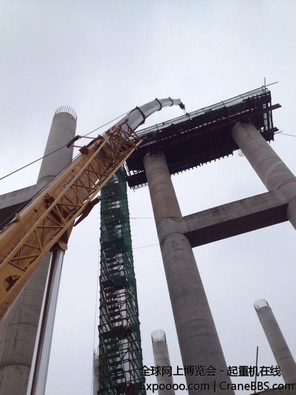

大家快来看热闹啦!!

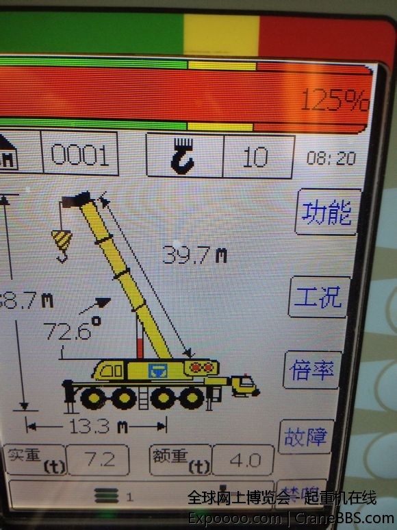

39.7米主臂?
30K5????
发表于 2014-6-1 00:04 | 显示全部楼层
30K5-I全伸臂40.4米,最大起重量6350KG
徐工车子主臂全伸出来起重表本来就是正的
这个车子全伸出来空载表上显示1吨也是正常的
所以个人认为这么吊问题不大,只是超了一点点主臂强度,徐工的大臂我觉得还是靠的住的
(驾驶员胆量可以,最然这么超问题不大,但是很吓人是真的)

就是25K5-Ⅰ,我的出完也39.7

发表于 2014-6-1 08:55 来自手机 | 显示全部楼层
亚麻色 发表于 2014-6-1 07:56
就是25K5-Ⅰ,我的出完也39.7
你全伸臂13.3米也是4吨的起重量?

这样子吊臂里面的伸缩油缸会不会也跟着变形,吊臂能弹回原位,可这伸缩油缸也有弹力吗。请教了

发表于 2014-6-2 08:36 | 显示全部楼层
13.3米吊7吨???说实话我不相信!
