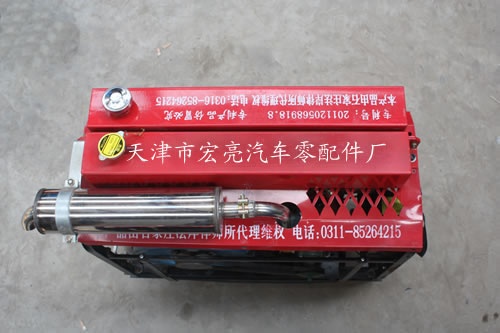

想法很好, 可此路不通,一个功率稍大的收放机不要几小时就可以让电瓶歇菜
回复 赞 反对
发表于 2014-6-1 23:54 | 显示全部楼层
我感觉就是用1100单缸柴油机比较好,可靠性高,省油
回复 赞 反对

发表于 2014-6-1 23:59 | 显示全部楼层
直接买个独立空调,简单省事,费用大概5000左右
回复 赞 反对

不嫌麻烦啊
有风水冷的柴油机 不用经常加水
