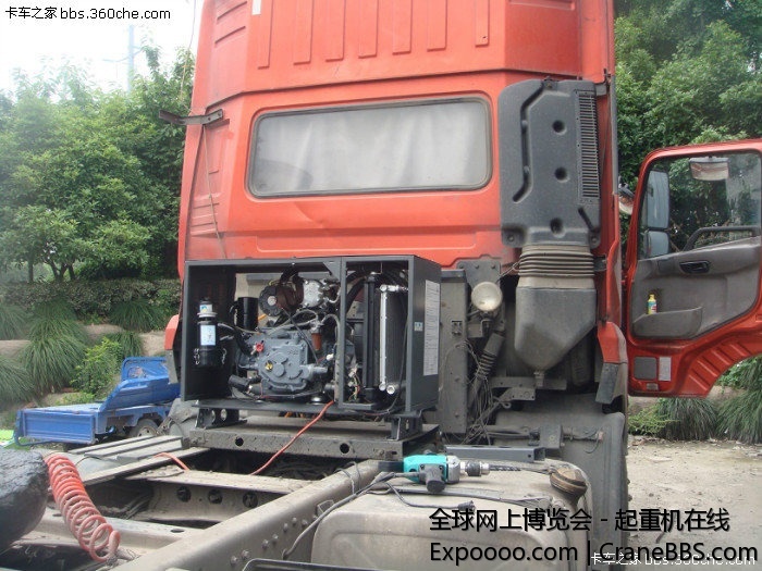

bg2qax 发表于 2014-6-15 22:05
吵个毛,看看人家大货车改装的独立空调。http://bbs.360che.com/viewthread.php?tid=608880&extra=&page=1
3000W汽油发电机
每小时油耗不低于十个大洋
回复 赞 反对
