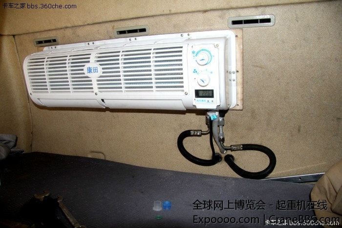

徐工16D上车独立空调设计思路,求拍砖
 楼主| 发表于 2014-6-5 22:43 | 显示全部楼层
《志诚吊装》 发表于 2014-6-5 17:02
你给我5000块我给你3台 这个发电机不是数码的 这个才1200块 数码发电根本不适合有感负载 比如空调
1200是能买到
油耗高的离谱
回复 赞 反对
 楼主| 发表于 2014-6-5 22:44 | 显示全部楼层
《志诚吊装》 发表于 2014-6-5 17:04
后期成本谁都算 你说单缸柴油机太吵 那是你没买到好的 再吵也比吊车自己声音小
什么都买最好的
换车得了
回复 赞 反对
 楼主| 发表于 2014-6-5 22:45 | 显示全部楼层
《志诚吊装》 发表于 2014-6-5 03:59
你画的空调600W 有必要买2KW发电机吗?这个足够了
空调的瞬间启动电流时额定的五倍,功率也是五倍
900W根本想都别想,启动不了
回复 赞 反对

开个空调还怕烧油 那液压空调就省油了是吧 6缸的大发动机没烧油? 实际180的柴油机声音比吊车本身还小 我这的吊车都是用那个改装 那么多长途货车人家装了也没说嫌吵
回复 赞 反对
发表于 2014-6-6 07:52 | 显示全部楼层
我热天来了在工地中午休息 经常开空调在车上睡觉 1000-2000一天还怕烧两块油?:o
回复 赞 反对

逆变器有木有虚标?国货都喜欢虚标,而且发热量肯定惊人,这么热的天,相当于一个暖风了...装到车外,加上气温...寿命肯定不行,而且就算木有虚标,一直中高符合运行,对寿命也是有影响,这玩意你也讲了,1000一个...坏一个这成本可就随着上升了...再加点钱都可以买个小型汽油机了吧?而且那收线器电线标号达到达不到先放一边不说...重点是它是个单向的啊....难道你一直往一个方向回转?
回复 赞 反对
发表于 2014-6-14 21:18 | 显示全部楼层
去事故车上拆个空调+压缩机,然后移植到上车,我估计绝对够用了,装个电机带压缩机就行了,连逆变器都省略了

你问题还真多
你怎么知道逆变器就虚标了?
你怎么就知道发热量惊人了?
你怎么就知道是中高负荷运转了?
收线器我就不能自己换线?
还单方向,能用电脑子想想吗?生锈了都不知道是怎么回事
