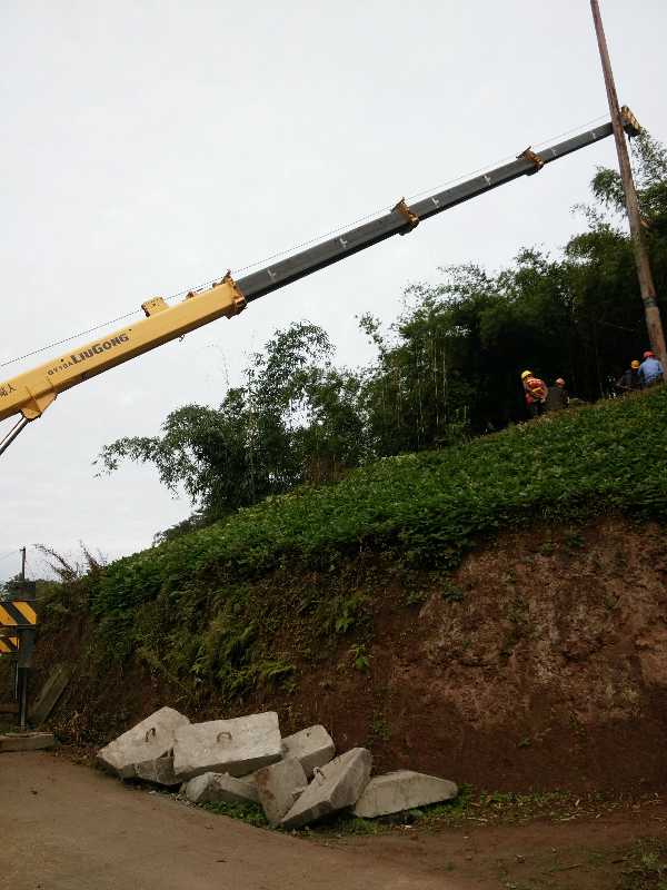

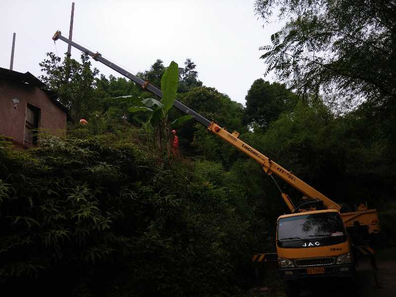

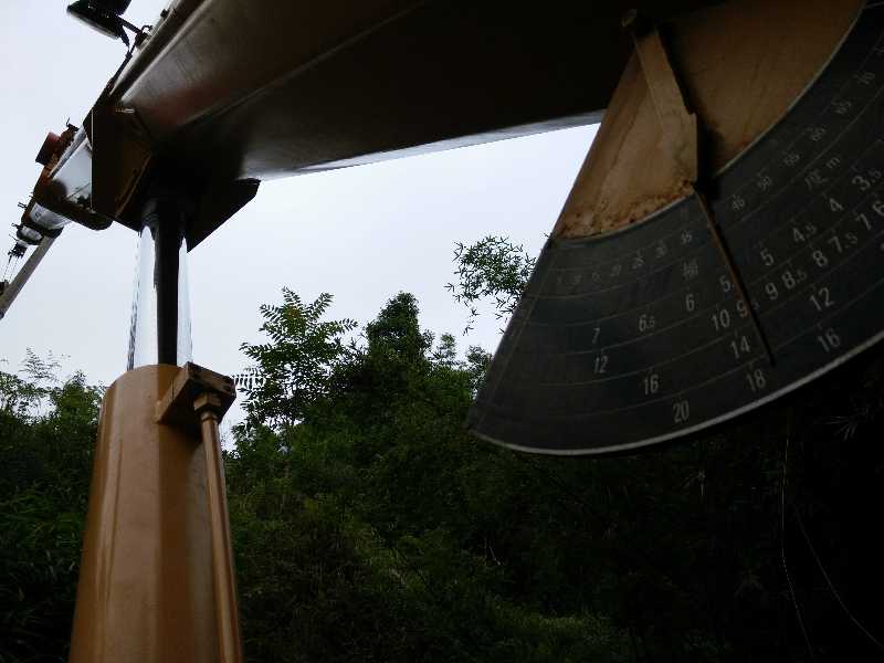

发表于 2016-8-29 19:22 来自手机 | 显示全部楼层
15米柳工8A完全无压力
发表于 2016-8-29 20:51 | 显示全部楼层
柳工8A这么厉害 15米电杆这么远 不会是事先放在口边 你提一下滑进去的吧?
发表于 2016-11-30 20:06 来自手机 | 显示全部楼层
直接吊到14米,人工拖1米下绳到底。在爬臂扶正。
