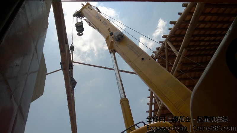

久不上图了,来几张。
发表于 2014-6-9 20:59 | 显示全部楼层 |阅读模式

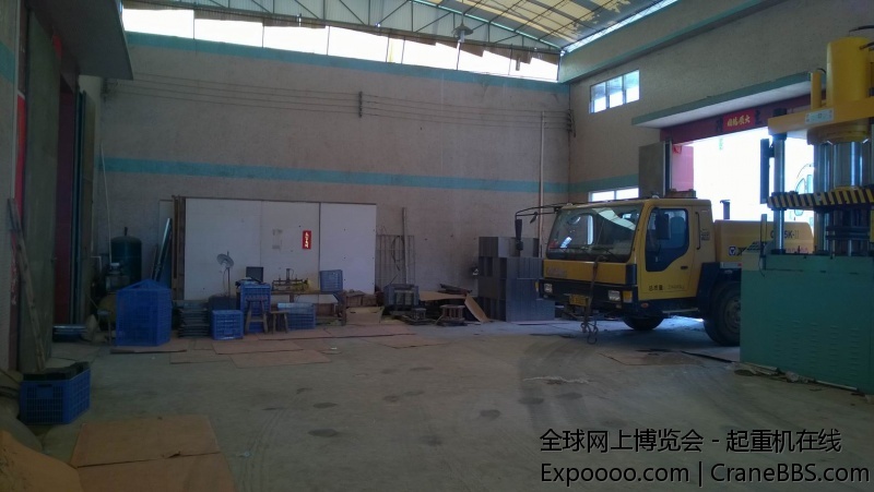

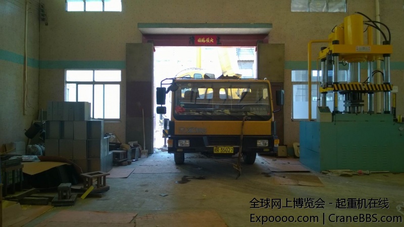

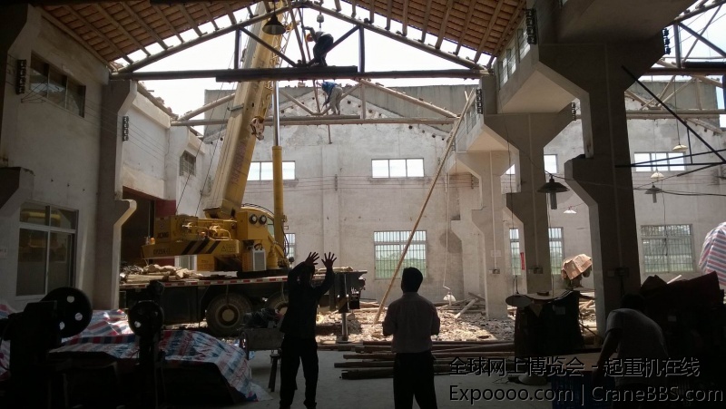

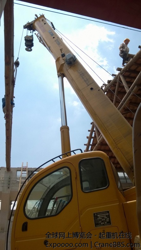

拆金字架。 WP_20140601_005.jpg WP_20140601_004.jpg WP_20140601_006.jpg WP_20140601_007.jpg WP_20140601_003.jpg

弱弱的问一句。大臂在架子上怎么起来的
发表于 2014-6-9 22:28 | 显示全部楼层
大臂先转到后方

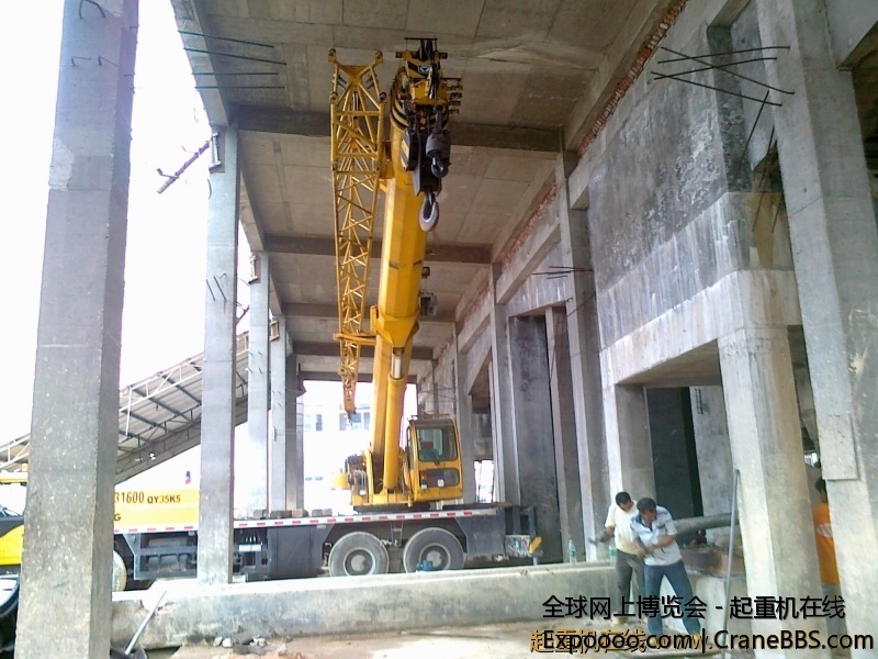

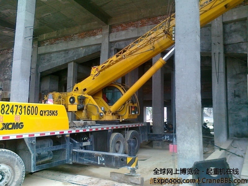

自己组装 发表于 2014-6-9 22:08
弱弱的问一句。大臂在架子上怎么起来的
先倒起臂再开前,金字架之间的“X”连接不能拆!跨度九米,就只能用一半的空间起臂,真的难搞!
 楼主| 发表于 2014-6-10 19:21 | 显示全部楼层
弱弱的问一句。大臂在架子上怎么起来的

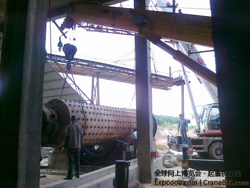

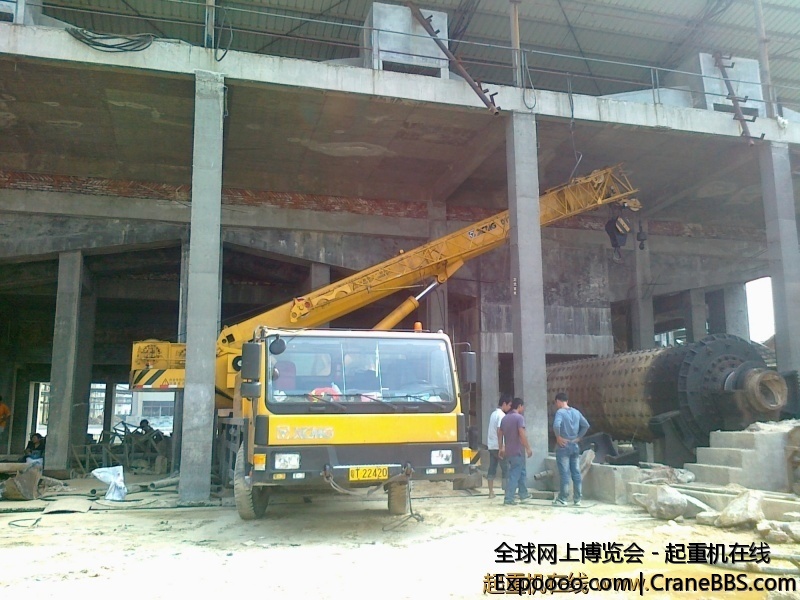

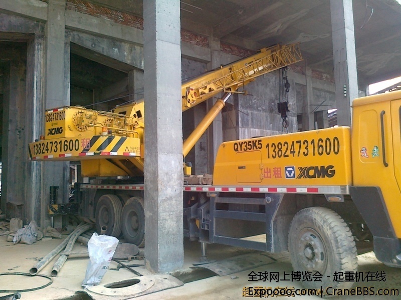

比如这种级别。。。。 11.jpg.thumb.jpg 09.jpg.thumb.jpg 08.jpg.thumb.jpg 05.jpg.thumb.jpg
