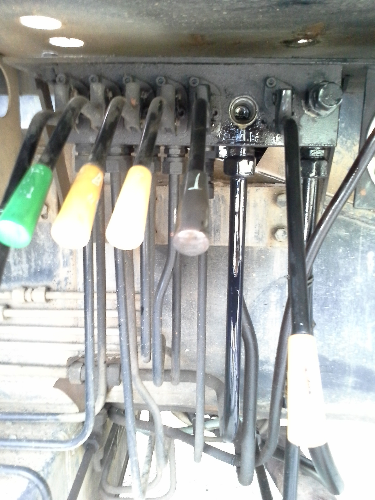

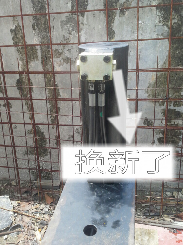

SF朋友你们好, 我有一个头痛的烦恼,我驾的是徐工25吊车,什么都换新的了脚还是一样掉下来.S F 朋友请帮个忙谢谢

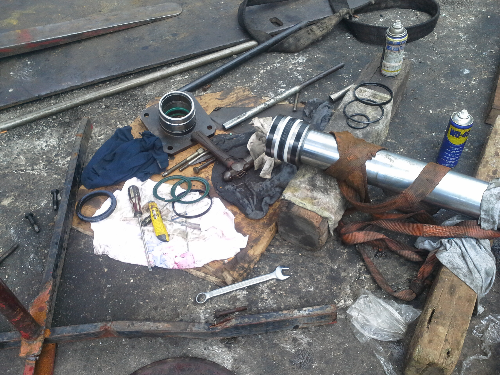

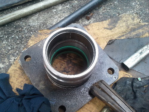

什么都换新的是什么意思?油缸换了油封?液压锁换了看到。还有是怎么个掉法?是油缸往下掉还是顶起来下沉?

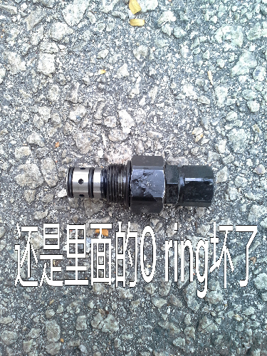

 楼主| 发表于 2014-6-14 17:45 来自手机 | 显示全部楼层
是不是这个问题

随便拆一个活塞上的油封,用手放钢桶里看看钢桶有没有问题,比如膨胀什么的。
是油缸往卞掉.谢谢

stc 发表于 2014-6-14 17:45
是不是这个问题
要是4个脚都掉就是这个阀问题。
是不是这个问题
这个要是坏了你支腿和旋转都没劲
